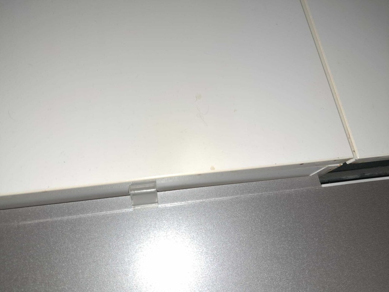

Hallo.
Ik wil mijn keukenplint verwijderen om de vaatwasser naar voren te halen en eventueel een monteur naar het apparaat laten kijken.
Echter werken die per 15 min, het lijkt me dan ook handig dat ik zelf even de plint demonteer.
Nu kijk ik naar de plint en zie ik wat gekke klemmetjes en 2 reguliere klemmen.
Bij de twee reguliere klemmen lijkt m.i. minder ruimte tussen te zitten dan ideaal zou zijn.
Echter zal ik deze met een handbeitel wel omhoog kunnen duwen.
Helaas vermoed ik dat de witte plint aan de muur er eerst af moet, van wat ik zo zie zal er niet genoeg ruimte zijn om de keukenplint eruit te krijgen.
Nu vraag ik mij af, zie ik dit nou verkeerd en hoeft die witte plint op de muur er helemaal niet vanaf?
Rood vakje op de foto is de twee reguliere klemmetjes. Deze zitten waarschijnlijk vast in de poten van de koelkast.
Groen vakje is de aparte klemmetjes, deze kan ik vrij bewegen over de keukenplint.
Afbeeldingslocatie: https://tweakers.net/i/_bAenZALmtG4dZwTMSRe404sfIc=/800x/filters:strip_icc():strip_exif()/f/image/yCbpT8IQ5ue8KAFjg0ybsOSD.jpg?f=fotoalbum_large
Afbeeldingslocatie: https://tweakers.net/i/A7fH_Mc2pbR1G7fVymx8TDhJGt0=/800x/filters:strip_icc():strip_exif()/f/image/rOfiOoviqaB5yg1dbHlTdIU6.jpg?f=fotoalbum_large
Afbeeldingslocatie: https://tweakers.net/i/NLuv1-wXZY1w9AG1JztOv09nwao=/x800/filters:strip_icc():strip_exif()/f/image/iVtneXJSIxmGSBM0p1KzBakT.jpg?f=fotoalbum_large
Afbeeldingslocatie: https://tweakers.net/i/FXLHRQsr0kL3TFrKs4NtWaTWgIQ=/800x/filters:strip_icc():strip_exif()/f/image/eJl1KfG1JnNmH1v8Yk6foaS7.jpg?f=fotoalbum_large
Afbeeldingslocatie: https://tweakers.net/i/4ywsKTqPnNGQOjr7_FxQT5tV0Qg=/800x/filters:strip_icc():strip_exif()/f/image/uEaNbjbNgWjEkcHbxgaJpG7G.jpg?f=fotoalbum_large
Afbeeldingslocatie: https://tweakers.net/i/4vSERNW_R6mrw0PW0MneKOCuIQ8=/800x/filters:strip_icc():strip_exif()/f/image/Ww8XYxlVVvTg49Ob0TSLjXVY.jpg?f=fotoalbum_large

Vaak kan je de plint wel genoeg buigen om hem voorbij de plint op de muur te trekken.
Vaak is het makkelijk om de plint door het rooster van de koelkast heen beet te pakken, en naar voren te trekken.
Die doorzichtige beugeltjes lijken van een ledstrip.
Ik heb ze in ieder geval nog nooit gezien op een keukenplint.

Dit moet idd gewoon lukken zonder die muurplint eraf te halen

Wel oppassen met buigen, want je breekt hem ook zo in tweeën.

Ik zou wel een beetje voorzichtig zijn. In mijn vorige keuken had ik precies zo'n plint en die moest eraf toen de kapotte vaatwasser vervangen moest worden. Monteur kreeg de plint er niet af en ik heb toen zelf iets te veel kracht gezet (ook vingers door het rooster en trekken). Resultaat was *krak* en een plint die doormidden lag. Zo'n plint is van spaanplaat en kan maar een beperkte flex accepteren.

Een tijd geleden bij mijn keuken was het ook even puzzelen, maar uiteindelijk begreep ik dat de klemmetjes over pootjes 'klikte'. Deze waren naar links of naar rechts te schuiven wat ze loskoppelde en het stootbord wat ruimte gaf om naar achter te schuiven. Hierdoor kwam deze wat minder haaks en wat toen te verwijderen. Ik had zelf meer speling in mijn keuken, maar misschien is het te proberen.

Thanks voor de reacties allemaal.
Ik heb een hekel aan klussen, maar ik haal de witte plint er wel af!
De flex in de keukenplint viel helaas tegen, ik heb het geprobeerd met 2 grote zuignappen, maar dit gaat niet werken.

Die doorzichtige plastic dingetjes kun je naar links of rechts schuiven om ze los te maken. De richting hangt af van hoe ze op de keukenpoten geschoven zijn. Daarmee maak je de plint dan los van de poot.
Die witte dingetjes lijken me eerder klemstukken, waarmee je de plint tussen vloer en keukenkast klemt.
Dat zou dan een kwestie zijn van de plint aan de onderkant naar je toe trekken (nadat je die 2 doorzichtige klemmen hebt losgemaakt).

We zijn zover.
Heb niet het idee dat die 3 klemmetjes ergens aan vast zaten, maar meer de boel recht omhoog houden wanneer je plint een aantal mm ruimte heeft tussen de vloer en kastjes.
Bij mij op sommige stukken zit de plint al strak en die klemmen dus eigenlijk niet nodig.
Moest een stuk plint links en rechts van de muur af halen, want dit was anders geen doen.
Te krap.
Die plint is ook echt wel de maximale lengte tussen de muren + x mm. Zo krap.
