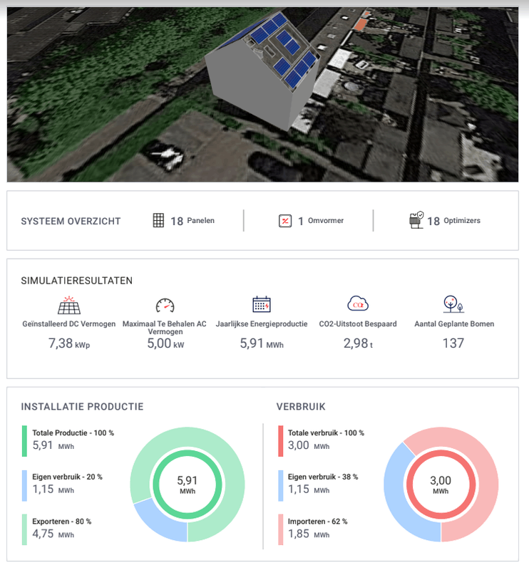

Schaduw is er nauwelijks, maar hij wilt graag de panelen monitoren.
Er komt nog een dakkapel achter dus vandaar die twee "losse" panelen.
Afbeeldingslocatie: https://tweakers.net/i/6PWvs9SK47kIpHQIbuSOgY-bnNs=/x800/filters:strip_exif()/f/image/P4LS0qu1SBBpQR4uO5wKv8ua.png?f=fotoalbum_large
Hellingshoek is 37 graden.

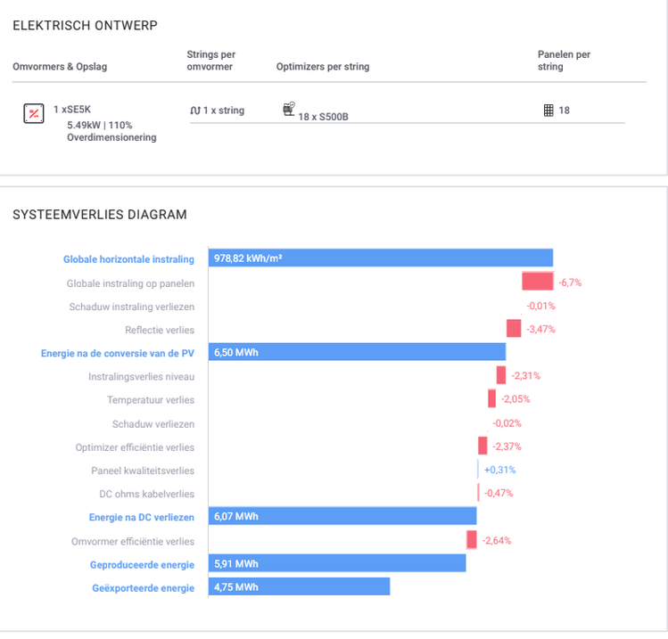

Afbeeldingslocatie: https://tweakers.net/i/Iew4_DpebPcwGoQQyqQ-NdvmMZk=/full-fit-in/4000x4000/filters:no_upscale():fill(white):strip_exif()/f/image/8CQlXUfkrF38YXptovlnAyQg.png?f=user_large

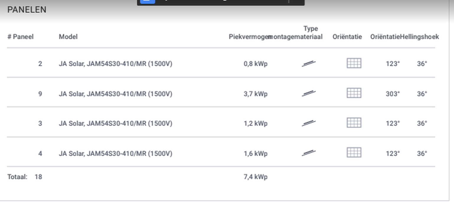

Afbeeldingslocatie: https://tweakers.net/i/owVrmmgL-iYnXIBR6igdqYuftIs=/full-fit-in/4000x4000/filters:no_upscale():fill(white):strip_exif()/f/image/A3pgu4ZjRymLsksKYdiTAowc.png?f=user_large

Dus de tekening mist de dakkapel? Dan is de simulatie niet valide.
2,3% verlies op de optimizers is geen goed teken.
Helaas heeft solaredge nog altijd niet bevestigd dat de 400V accu’s op de se5k-rwb voor korte strings gaan werken… anders had ik keihard die omvormer aangeraden…
Met de se5k-rwb48 ben ik niet gerust op correcte werking. De 48 draait 750V string spanning, de short string 375V

Ja die mist nog omdat die pas in de toekomst op komt. Dan zullen de panelen even weggehaald worden en opnieuw geplaatst.
Bedankt voor je info! Met 10 panelen per oriëntatie zouden we de problemen dus niet hebben?

Overigens het rapport vanuit SolarEdge Designer is nog gebaseerd op een normale SE5K, niet op de RWB48 variant.
