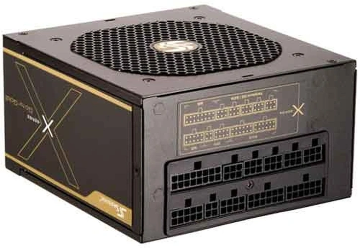

Ik bedoelde dat mijn PSU er 18 had.. Ik vermoed dat er meerdere versies zijn met net andere configuraties, want als ik de onderstaande foto (die overeen lijkt te komen met mijn configuratie van pins) en de fotos van Tweakers dan lijken ze anders.
Afbeeldingslocatie: https://www.jagatreview.com/wp-content/webp-express/webp-images/uploads/2011/12/Seasonic-X-660W-121.jpg.webphttps://tweakers.net/g/s/frusty.gif
Dat gezegd hebbende, ik denk dat ik dan een 18+4 naar 24 pin nodig heb? Gezien de 2 secties met 'M/B'?

Kijk eens goed naar je voeding. Rechts onder én rechts boven heb je M/B als label staan. Aan de voeding zijde is de kabel opgesplitst in 2 delen. Die samen vormen de 24-pin voor het moederbord. Die kabel heb je ook bij de voeding gekregen. Je kan niet zomaar een willekeurige kabel van een andere makelij pakken want die kan een heel andere pinout hebben waardoor je potentieel 12V op de 3.3V zet.
[Afbeelding]https://tweakers.net/g/s/frusty.gif
Iemand die evt mee kan zoeken of een suggestie weet? Ik heb er eentje gevonden bij bol.com maar die is niet meer leverbaar.
Als ik de foto op tweakers bekijk is die volgens mij toch hetzelfde, alleen ondersteboven:
Afbeeldingslocatie: https://tweakers.net/i/hTWYROAoTivKoXoBUIhlY0apecI=/full-fit-in/4920x3264/filters:max_bytes(3145728):no_upscale():fill(white):strip_exif()/f/image/SbyJpaNs6KbE2rLqPVf01gHJ.webp?f=user_large

Xgar schreef op woensdag 20 september 2023 @ 22:25:
De grote header in de bovenste rij lijkt op de foto van Tweakers 16 pins te hebben
De grote header op mijn plaatje, onderste rij tel ik 18..?

jellecraft2000 schreef op woensdag 20 september 2023 @ 22:26:
Ik heb bij de overname (via-via) enkel de voeding gekregen. Als ik ook de kabels had meegekregen dan was het niet zo lastig geweest O-)
Dan dus niet zomaar kabels van ali trekken maar liefst de originele proberen te scoren want andere merken of zelfs andere typen binnen hetzelfde merk hebben een andere pinout. Dan is het heel snel gedaan met je pc.
Oude kabels van je vorige voeding kan je trouwens ook niet hergebruiken met je nieuwe voeding. Verwijder die, want die geven ook mogelijk kortsluiting als je die aansluit op je nieuwe voeding.
Overigens, die "nieuwe" voeding is al 13 jaar oud. Ik zou eerlijk gezegd gewoon een knap nieuw modelletje scoren. Hiervoor nieuwe kabels kopen is zonde van het geld. Tenzij je nieuwe videokaart ook zou oud is, maar dat lijkt me sterk. Waaruit bestaat je huidige hardware, dan kunnen we meedenken over een goede vervangende voeding.
