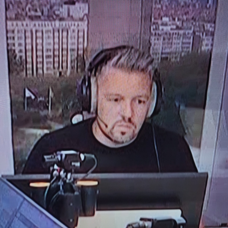

Afbeeldingslocatie: https://tweakers.net/i/-2HH8jHRhCCcBis0s97go4nvv34=/800x/filters:strip_icc():strip_exif()/f/image/WlCa70NRuVRkvdBH65fmSYhh.jpg?f=fotoalbum_large

Oef gelukt, dit is een live foto van Vrt1 nu!

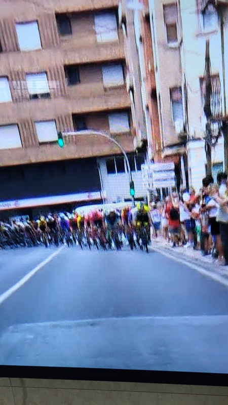

Afbeeldingslocatie: https://tweakers.net/i/2bmlFrAfbnFfgi4MLW6tbTElI3o=/x800/filters:strip_icc():strip_exif()/f/image/fBybMiHJQQJ0UoMUIn14SbHd.jpg?f=fotoalbum_large

Kijk eens naar al je 'beeldverbeteraars' en ook de scherpte-instelling. Zet dat eens allemaal uit c.q op nul. Dan weet je dat de tv zelf zo min mogelijk bewerking op het beeld loslaat.
En hoe is de bron aangesloten, en staat deze op HD (1080i) of hoger ingesteld? En heb je ook een andere bron zoals (4k) blurayspeler, YouTube en /of Netflix en hoe ziet het beeld er dan uit.
De LG 9 serie is gewoon een geweldige tv die echt een heel goed beeld moet kunnen weergeven, en een goede bron helpt daarbij.
Nu is het troubleshooten gericht op het uitsluiten van de bron of de tv zelf, vandaar de adviezen en vragen.
Edit: al veel vragen beantwoord inmiddels. Alles wijst dan wel op de bron, de TV ontvanger.

Lucdevisser schreef op woensdag 20 september 2023 @ 11:09:
Maar hoe komt dat signaal bij je binnen? Zit er een kastje tussen van Orange?

Skynett schreef op woensdag 20 september 2023 @ 11:16:
Of nog één stap dieper, de zender. Als het altijd VRT is, ongeacht de provider, dan is die betreffende zender mogelijk wel niet van goede kwaliteit.

  • PhilipsFan
  • Laatst online: 27-08 22:24
Goed, je hebt foto's gepost, maar je hebt nog niet gezegd wat er mis is op die foto's. Je zult echt wat nauwkeuriger moeten omschrijven wat precies je probleem is. 'Beeld slecht' is veel te algemeen. Is het niet scherp? Beweegt het niet soepel? Komen er artefacts in beeld die er niet horen? Wees duidelijk!
Is het misschien je eerste OLED TV? Wat je moet bedenken is dat OLED een vreselijk nauwkeurige weergavetechniek is. ALLES wat mis is met het beeldmateriaal zal op een OLED scherm meteen opvallen.

@Lucdevisser Zit je niet naar een SD zender te kijken in plaats van HD? SD is als de oude beeldbuisstandaard. Op een HD/4k scherm ziet dat er slecht uit.
