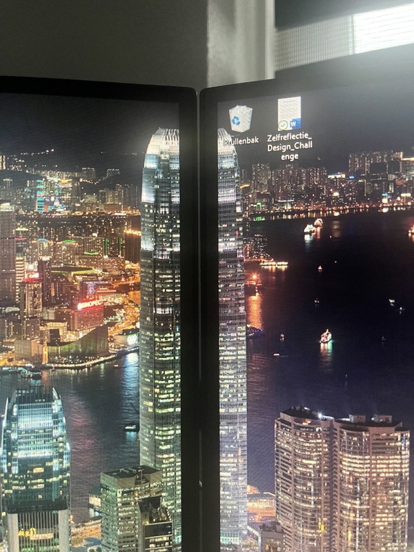

Beste allemaal,
Ik heb 2 dezelfde monitoren van msi g24c, ze geven alleen verschillende kleuren af.
Weet iemand hoe ik dit probleem kan oplossen?
1 ingang heeft een hdmi kabel, en de andere dp. Voor beter uitleg zie de foto.
Ik heb al geprobeerd om de 2 kabels te verwisselen van scherm, maar helaas.
Bedankt voor het meelezen.Afbeeldingslocatie: https://tweakers.net/i/Es0dnwiWkIGxqm3szwQ06Xt2eDM=/x800/filters:strip_icc():strip_exif()/f/image/NhhkS1yxzJd3t2xs4PR83Vbh.jpg?f=fotoalbum_large

Ik vrees dat er in de instellingen op de monitor zelf een afwijking zit.
Daarvoor zal je de instellingen op het display van de monitor zelf moeten vergelijken.
Mijn eerste gok zou hdr zijn welke uitstaat

Wat verwacht je exact.
Zelfde type monitor geeft geen garantie tot gelijkheid van beeld.
je wilt je beeld calibreren. Zodat Rood, groen, blauw zoveel mogelijk hetzelfde zijn ingesteld.
En dan ook helderheid etc.
Ook benieuwd naar het hele plaatje op 1 monitor.

Om te beginnen kan je alle instellingen vergelijken en gelijkzetten.
Vervolgens op het oog wat gaan regelen met de kleurinstellingen met een goede kleurenfoto of kalibratie afbeelding.
Of er serieus werk van maken en een kalibratie apparaat kopen.
Maar ik heb twee dezelfde monitoren en gekalibreerd met een Spyder 5 en de tool in de app voor twee beeldschermen en dan nog zie je toch kleine verschillen, vermoedelijk doordat het omgevingslicht net iets anders op de schermen valt.

Precies wat hierboven gepost is. Heen enkel scherm is exact hetzelfde gekalibreerd. ( er zit altijd een kleine marge in, de groter dan de ander )
Je zal zelf de schermen moeten kalibreren en/of instellen om het zoveel mogelijk hetzelfde te krijgen.

@DarkSide wel apart, 1 monitor geeft de kleuren dan beter aan dan de andere...

Zou eerst even de schermen omwisselen van links naar rechts en dan nogmaals een foto maken en kijken of je verschil ziet met de eerste foto, is die anders dan met instellingen (profielen?) aan passen. is die hetzelfde dan ligt het aan je aansluitingen. zou dan allebij op hdmi of dp doen en weer kijken.
