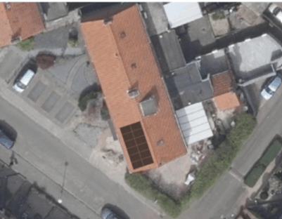

Was gisteren niet in de gelegenheid maar onderstaand is de informatie uit de offerte.
De 10 panelen setup:
10 Recom Panther PERC RCM-420-7MG Full Black Glas-Folie
1 Huawei SUN2000-3.68KTL-L1
De 12 panelen:
12 München Solar HJT400Wp Glas-glas
Afbeeldingslocatie: https://tweakers.net/i/qGQKh9t39hTAcq0McJZKQBsFL6c=/full-fit-in/4000x4000/filters:no_upscale():fill(white):strip_exif()/f/image/dLqv9gzlj0QPi54QBsc5wKWS.png?f=user_large
Nok ligt net schuin NW -> ZO. Schaduw is er niet. Dakhelling weer ik niet maar zolder is ~2,4 mtr hoog. Ik kan er net staan onder de nok met 2 mtr.

Waarom ook niet meteen een zootje panelen aan de andere kant? Dan heb je betere spreiding van de je opwek over de dag heen ook, beter voor als de salderingsregeling eraf gaat.
Dakhelling kan je opzoeken op https://3dbag.nl/en/viewer Zoek je huis en klik op het desbetreffende dakvlak.

Dakhelling is 29.9 volgens de website. Ik ben ook al aan het twijfelen geslagen om die 12 panelen op te splitsen. Eventueel 7/7 of 8/8 ervan maken.
