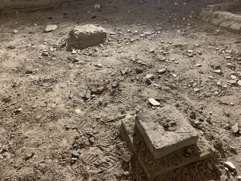

De woonkamer heeft een kruipruimte van +/- 75 cm diep.
Afbeeldingslocatie: https://tweakers.net/i/QICpF0-KdY0Gz8vlELMLL0P_kGw=/800x/filters:strip_icc():strip_exif()/f/image/iLuX33BchVzeRVQji5uu3R4j.jpg?f=fotoalbum_large
Deze wil ik opvullen met 25cm zand, vervolgens wil ik er 2 lagen van 14cm dikke EPS 100 platen op leggen. (28 cm dus)
Daarna een laagje folie en daar wil ik 15cm beton op storten. Dan is er nog 7cm over voor de afwerkvloer + tegels.
Maar hier heb ik best veel vragen over.
Ik ben al lang aan het zoeken naar informatie op forums, maar elke situatie is bij iedereen anders.
Extra info:
- Mijn huis staat op zandgrond. En ligt ongeveer 2 meter boven zeeniveau.
-de bodem van de kruipruimte is beton.
-op een paar plekjes zie je een vochtige plek. hier kan ik een schroevendraaier van 20cm met gemak in drukken.Afbeeldingslocatie: https://tweakers.net/i/vIJApl-qYI0Gngs6T-Kfm3eetTY=/x800/filters:strip_icc():strip_exif()/f/image/dbwxm6t81N4Q6OLAtFCSwa11.jpg?f=fotoalbum_large
Vragen:
-Zijn deze vochtige plekjes erg? Qua inzakken etc.
-heeft het zand + vocht het beton op deze plekjes “weggevreten”? En kan het zijn dat het steeds erger wordt?
-Is mijn plan van aanpak goed of mis ik nog belangrijke zaken? Soms lees ik dat een beton net noodzakelijk is, maar heel vaak lees ik ook dat dat niet hoeft.
- als de ondergrond van de kruipruimte van beton is, moet ik dan de 25cm zand laag ook heel erg aanstampen/trillen of hoeft dat niet?
- kan deze betonlaag het gewicht van het zand, en beton wel aan? Als ik de vochtige plekjes een klein beetje uitgraaf dan is het beton eromheen ongeveer +/- 4cm dik. Al weet ik dus niet of het op stukken waar geen vochtige plekjes aanwezig zijn dikker is.
Afbeeldingslocatie: https://tweakers.net/i/8EYcqVitEDhDfVA1a7-vryumR9k=/800x/filters:strip_icc():strip_exif()/f/image/W3eJbFh8t0CHdywItgf2aTYz.jpg?f=fotoalbum_large
-dit waren 2 poeren die de houten vloer ondersteunden.
Is het verstandig deze poeren zo te houden?
Ik ben maar een leek wat betreft klussen en wil niet direct fouten maken die later grote gevolgen kunnen hebben.
Ik hoop dat jullie de tijd willen nemen om antwoord te geven op al mijn vragen.
Als iemand aanvullende informatie nodig heeft dan hoor ik dat graag!
Ik hoop alvast bedankt!

Als je zelf een beetje handig bent, kan je er een betonnen broodjesvloer in leggen. Kost meer tijd & werk maar is aanzienlijk goedkoper.
Zie ondertitel
  • BlueSS50
  • Laatst online: 14-08 16:19
Jou optie kan prima, je kunt er alleen nooit meer onder. Zorg er alleen voor dat de ondergrond vlak is voordat je de isolatie er op legt. ik zou ook hier een dikke folie plaatsen en dan tegen de muur totaan het peil op laten lopen. Peil=bovenkant afgewerkte vloer.
Je kunt er ook voor kiezen om eerst folie, dan beton (beetje aandacht aan het vlak afrijen) daar kun je vervolgens op isoleren vervolgens leg je daar een noppen vloerverwarmingsysteem op en daarop weer de 7cm dekvloer.
Vergeet geen rekening te houden met dikte van eventuele toekomstige vloerafwerking.
Wat Dentheman zegt is ook goed te doen met bijkomend voordeel dat je er altijd nog onder kunt.
  • Appelpie3000
  • Laatst online: 20:49
Dentheman schreef op dinsdag 19 september 2023 @ 07:22:
Hier zou ik toch een beetje voorzichtig mee zijn. Ik weet dat het vaak gedaan wordt, maar je bestaande fundering wordt aanzienlijk zwaarder belast op deze manier en je krijg dus nieuwe zettingen. Of het kan hangt heel erg van de ondergrond af, zand klinkt goed, maar voor deze optie zou ik toch even een constructeur laten meekijken.
De optie die jij beschrijft draagt over de hele kruipruimte, dus wat dat betreft is het een prima oplossing. Hou wel alvast rekening met toekomstige zaken zoals bv leidingen van een warmtepomp, zelfs als je die nog niet wil plaatsen. Maakt het leven later een stuk makkelijker.

of dat vloertje, of eigenlijk de bodem eronder sterk genoeg is kan voor je worden berekend.
dat vloertje zal gewoon een muizenvloertje zijn, die gaatjes maken niet uit. Dat zand wat je gaat storten moet aangetrild of gewaterd, anders gaat daarna je beton het laten inklinken en ligt je vloer scheef. je moet bewapenen, en ik zou een dubbel net doen. dan kan je vloer nooit meer buigen en breken.
Die poeren kun je lekker zo houden.
Denk heel goed na waar je riolering en andere dingen wil hebben, nu kun je dat nog aanleggen. Buitenom kan ook maar is beperkt als je geen vrijstaand huis hebt.

Ik zou er altijd voor zorgen dat je eronder kan. Daar ga je altijd plezier van krijgen als er iets is. Het is gewoon veel makkelijker bij nieuwe dingen aanleggen of bij lekkages oid..
  • bvdbos
  • Laatst online: 12-08 13:54
TS geeft aan 2 m+NAP en het beton is al vochtig ofwel : hoge grondwaterstand. Als je een kruipruimte overlaat en met zo'n renovatievloer gaat werken dan moet deze kruipruimte wel een ontluchting/ventilatie houden... Zo'n renovatievloer is 14 cm isolatie? Dat lijkt mij afdoende voor een normale toepassing? Dan houdt @Joeri Groenhof 20+14 = 34 cm over als kruipruimte, dat is wel erg weinig om daarna nog werkzaamheden te kunnen uitvoeren. Uitdiepen van de kruipruimte (ik zou toch minimaal 40 cm willen) zou wellicht kunnen maar dan moet je dat betonvloertje dus eerst verwijderen. Of idd de keuze : afvullen met zand en dan, omdat het kan, twee lagen isolatie gebruiken...

Afbeeldingslocatie: https://tweakers.net/i/oxNS0J4gPBg5im14hGM30utEp0k=/800x/filters:strip_icc():strip_exif()/f/image/7EtoJ8z7OjMCunVO1hhr6DLQ.jpg?f=fotoalbum_large
Zoals jullie kunnen zien zit de laag zand er in!
Alles afgetrilt en vlak gemaakt.
Morgen eerst nog een buis in het zand leggen die naar de andere kant van de muur gaat. Mocht ik later nog extra elektra willen dan kan ik dat eventueel via die buis doen. Maar in deze ruimte alleen zijn al 5 stopcontacten. Mocht ik meer willen doe ik dat via die punten. Alles moet nog gestuct worden dus kan dat eventueel nog. Maar mocht alles klaar zijn heb ik altijd nog een extra mogelijkheid. (Die buis knip ik af net onder de vloer of ik laat hem een stuk in de muur omhoog gaan.
Ook ga ik de EPS platen leggen morgen.
Deze platen kon ik heel goedkoop aanschaffen. (Geen B-partij o.i.d, gewoon het goede spul)
Vandaar dat ik er ook een dubbele laag in leg en niet kies voor schuimbeton. Dit heeft namelijk ook nog een hogere Rd waarde.
Hier heb ik nog wel een vraagje over:
Moet ik tussen de muur en EPS ook pur bevestigen?
En aangezien ik een dubbele laag leg, moeten de eerste en 2e laag ook aan elkaar gelijmd worden zodat het niet schuift en of kieren ontstaan?
Persoonlijk denk ik dat als ik niet de naden op elkaar leg pur tussen de platen niet nodig is?
Maar als ik er veel verstand van had, had ik dit topic niet geschreven dus mocht het wel nodig zijn dan hoor ik dit graag!
Maar Pur tussen de muur en EPS is misschien wel handig mocht er warmte via de muur weg gaan?
Als ik klaar ben met het leggen van de EPS platen ga ik er folie overheen leggen. Bedankt voor de tip!
En ook is er een dubbele laag aan beton netten besteld! Opnieuw bedankt voor de tip!
Als de beton netten er in liggen wordt er beton in de nieuwe uitbouw en de kruipruimte gestort.
Tot zo ver de kruipruimte!
