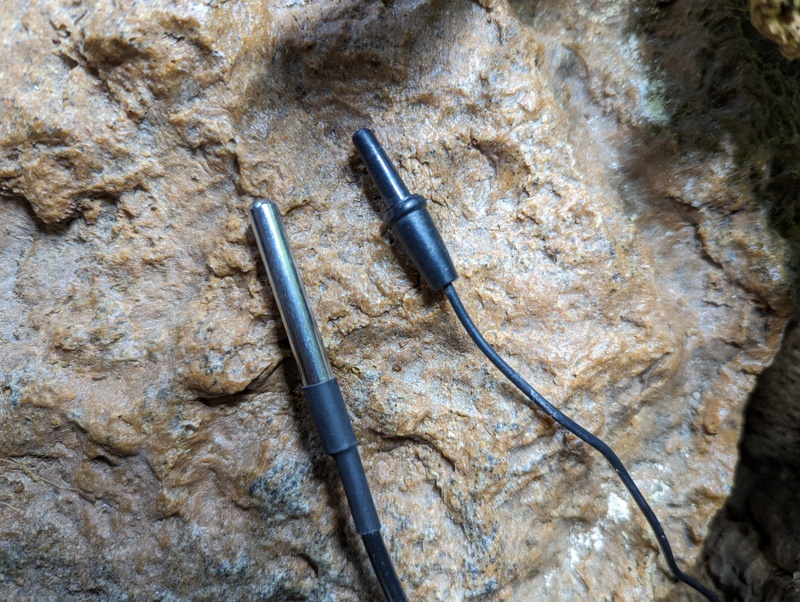

Hallo allemaal,
Ik wil voor mijn terraria een logger bouwen die de temperatuur en luchtvochtigheid registreerd. Hiervoor wil ik een EPS32 bordje gebruiken met daaraan gekoppeld de benodigde sensors. Nu zit er in elk terraria een thermostaat en die hebben uiterraad ook een temperatuur sensor. Maar hoe ik ook zoek, ik kan niet vinden welk type sensor hiervoor wordt gebruikt. Op onderstaande foto is de volledig zwarte temperatuursensor van een thermostaat te zien, daarnaast is een standaard DS18B20 temperatuursensor te zien.
Afbeeldingslocatie: https://tweakers.net/i/Wx6n0i6p-_Uh0GFmcq3Lv5USv20=/800x/filters:strip_icc():strip_exif()/f/image/QDbOdB9iMIFIujwdxyLQDquW.jpg?f=fotoalbum_large
Is er hier iemand die mij kan vertellen welk type temperatuursensor de thermostaat gebruikt? Alvast bedankt!

Is dat niet gewoon een ptc/ntc in een plastieken behuizing?

Meet de weerstand bij verschillende temperaturen.

Of meet hem bij 25 graden, dan heb je zijn nominale weerstandswaarde. Vanaf daar kan je de standaard formules voor NTC of PTC gebruiken. Vervolgens kan je een paar checks doen en crossreferencen met andere temp sensors. Zoals in de koelkast of vriezer en warm of kokend water.

Bedankt allemaal voor jullie reacties. De weerstand meten gaat lastig worden. De sensor zit aan de thermostaat vast en deze laat ik liever heel. Die dingen zijn duur. Maar ik zal eens in de richting gaan zoeken van ptc/ntc sensors (is de DS18B20 dat ook niet?). Misschien kan ik dan vinden welke het is.
Waar het mij vooral om gaat is dat ik de DS18B20 te groot wil. Ik wil graag een kleinere sensor gebruiken die ongeveer even groot is als de sensor die aan de thermostaat zit.

Zo'n beetje alle tempsensors zijn grotendeels behuizing.
De DS10b20 kan je ook als TO92 kopen, die is lekker compact.
Overigens zijn die goedkope 'waterdichte' sensoren meestal toch niet waterdicht voor continue onder water.
Thermokoppels zijn inderdaad denk ik het meest compact, dat is echt alleen een draadje.
Losse sensoren zijn er erg veel, PT100 of PT1000 zijn redelijk standaard, en ook prima in waterdichte varianten te krijgen.

Een ds18b20 is geen ptc/ntc, maar een zg. “One wire” temperatuursensor.
Uitwisselen van een ntc met een ds18b20 zal niet werken.

Je zou eens kunnen kijken of je een DS18B20 open kunt maken, misschien dat je hem nog wat korter kan maken. Zie ook wel wat PT100 die wat kleiner zijn te krijgen.
Andere kant, zo veel groter is hij toch niet...
