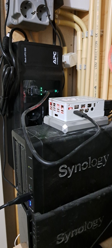

  • Turb0Turb0
  • Laatst online: 04:26
@JohnS
Precies om jouw reden heb ik deze in de meterkast.
Synology nas communiceerd er ook mee en sluit af als er echt geen stroom meer is.
Pi4 met Home Assistant op de USB C poort.
Ziggo modem
Switch
Afbeeldingslocatie: https://tweakers.net/i/mG8bpjwdG7sKhQ0ExElUwWGN_sY=/x800/filters:strip_icc():strip_exif()/f/image/n00hgRiHR43ySbgQaSUF1nBM.jpg?f=fotoalbum_large
Mmm op de foto is het stof wel erg... (Ga zo even afstoffen) :X
