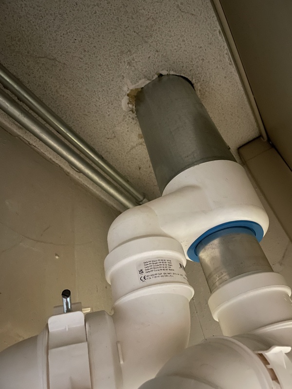

Afbeeldingslocatie: https://tweakers.net/i/6sMjWDWfzl4BJJOCjyKXklakcok=/x800/filters:strip_icc():strip_exif()/f/image/1MKvnbCLrvs1nNKwiUhtx7Eq.jpg?f=fotoalbum_large

e.e.a is idd gemeld bij de woningbouw via portal waarin je dit moet melden.
Gecertificeerd bedrijf ga ik wel van uit als ik de website bekijk van het bedrijf.

Is ook niet gemeld bij installateur maar woningbouw die de installateur weer stuurde en die kwam tot de conclusie kan niet is lastig helaas pindakaas.
Eerst riepen ze zit geschroefd en toen zit onder de dakbedekking en isolatielaag ergens vast en toen nee kan niet.

Ze hadden een nieuwe bij zich maar konden hem dus niet plaatsen.
Inmiddels vandaag te horen gekregen van de woningbouw dat de installateur weer terug komt samen met de dakdekker om het op te lossen als het goed is.
