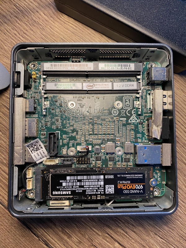

Ik had nog een Intel NUC8i5BEK liggen, die ik na een half jaar weer eens wilden aansluiten.
Ding deed helemaal niets meer. Bij nadere inspectie had ik een verkeerde voeding uit de la getrokken.
Hij had wel de juiste plug (dus fysiek past het prima), alleen het was de voeding van een PoE switch, en die is 54V in plaats van 19V ;(
Daarna ook met juiste voeding helemaal niets meer. Een dure vergissing ben ik bang.
Er zit niet toevallig een zekering oid of een reset feature in zo'n NUC?

Batterij eruit + CMOS reset is denk ik iets dat je nog zou kunnen proberen.

Wellicht, maar dan moet je even wat foto's sturen van de componenten rondom de dc input.
Echter, of de zekering ook beschermt tegen dit soort situaties is maar de vraag. Meestal zijn die er om brand te voorkomen, niet om apparaten te beschermen.

54V is wel significant meer dan 19V, 12->19 zou hij misschien kunnen overleven maar 19->54 kan ik me goed voorstellen dat er een beveiliging is geknapt.
Zou goed kunnen dat het een kwestie van zekering vervangen is, maar zoals @jeroen3 aangeeft zullen we dan op z'n minst wat foto's moeten hebben

gehuegen er even uit geklikt:
Afbeeldingslocatie: https://tweakers.net/i/HBQfXTveKpw8fbbwAZbNM-XdMf8=/x800/filters:strip_icc():strip_exif()/f/image/d4BuN39nqXasPpDjCwJtNTCR.jpg?f=fotoalbum_large
  • usr-local-dick
Net CMOS batterij stekkertje los gehaald, nog steeds niks.
Hij gaat op marktplaats voor onderdelen....
