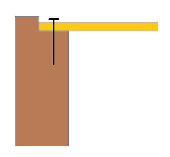

Waarom het wiel opnieuw uitvinden als IKEA het al voor je bedacht heeft. Gewoon een sponning frezen aan de achter/binnenzijde van de meubelpanelen. Vervolgens de plaat met kleine spijkers/nagels vastzetten.
Hardboard van 3mm is al voldoende. Ik denk zelfs dat als je een stevig stuk stof pak en je die rondom vastniet aan de achterzijde je ook al veel meer stabiliteit krijgt.
