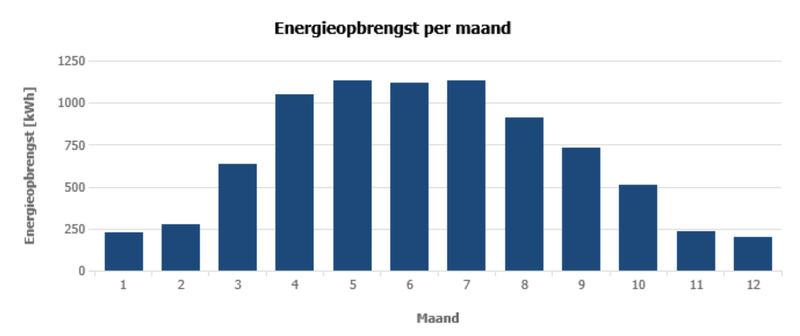

Afbeeldingslocatie: https://tweakers.net/i/v2DAhi-dR_01fa-me1D9pH0wc24=/800x/filters:strip_exif()/f/image/lyz0DtlSLcSvzBqsMAKzvtZD.png?f=fotoalbum_large
Maar ik zal het eens uitrekenen met jouw link

Ik snap je uitleg. Alleen is zo'n berekening in sunny design ook niet theoretisch onderbouwd of kan ik daar niet van op aan?
Afbeeldingslocatie: https://tweakers.net/i/iEzjUTsIxsGT-IAgS__uh6uImWQ=/800x/filters:strip_exif()/f/image/mimQHMfIHKEa7xGiexYcYEfV.png?f=fotoalbum_large
Afbeeldingslocatie: https://tweakers.net/i/nCsB6E0-90OvsCHcEmfli3b_NAg=/800x/filters:strip_exif()/f/image/Fcy1BQOncSLbYoIEXXqDijqt.png?f=fotoalbum_large
Die koude maanden zijn bijna een verdubbeling kwa opbrengst als ik OW met Zuid vergelijk. Daar heb je dan toch veel meer aan als ik straks een accu erbij heb?

sunnydesign is niet slecht, maar geheel theoretisch opgebouwd.
PVgis is iets beter, maar ook theoretisch.
praktijk is veel grilliger.
mijn gegevens:
Afbeeldingslocatie: https://tweakers.net/i/icGubOlKjjt8Z4t8NJwQrn77uuY=/800x/filters:strip_icc():strip_exif()/f/image/Lk9TWelTCz3lET8wneNvS6LR.jpg?f=fotoalbum_large
in kWh/kWp, dus heb je 8000Wp (8kWp) en doe je een maand 10kWh/kWp dan heb je die maand 80kWh opgewekt.
maar wil je accu werken, dan moet je goed kijken naar wat je gebruikt.
een lamp vervangen die 20W gebruikt voor 2W, dat is vele mallen goedkoper voor de accu als het proberen optewekken en opslaan.
eerst goed bezuinigen waar kan, dan pas panelen en accu's. ;)
