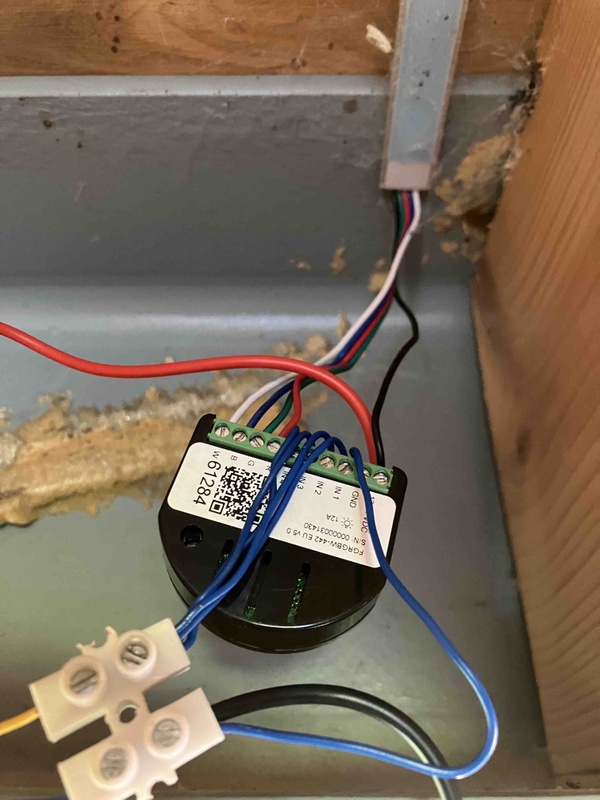

Hoihoi! Dank voor de reacties! Even een toelichting:
- een schakelaar tussen de GND en INx. Ik heb voor het gemak alle vier IN aan dezelfde schakelaar gemonteerd.
- Ik heb de voeding direct op 220 zonder schakelaar.
Ik schakel dus de aarde over 1 schakelaar met 4 INx tegelijk.

  • pieterqu
  • Registratie: September 2023
  • Laatst online: 21-09-2023
Afbeeldingslocatie: https://tweakers.net/i/78LybjmcOOtfptMSm0B8pxRy_2o=/x800/filters:strip_icc():strip_exif()/f/image/mVNwajrEyLeGYN0bBWWROgPN.jpg?f=fotoalbum_large
Zwart in kroonsteen is ‘nul’ van de voeding
Dikke rood in controller is ‘fase’ van de voeding
Geel (en niet te zien) met andere draad in de kroonsteen gaat naar schakelaar.

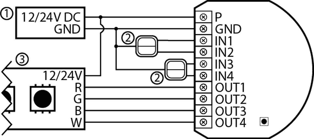

Het lijkt me niet nodig om alle vier de ingangen te gebruiken. Wat is de redenering daar achter?
Afbeeldingslocatie: https://tweakers.net/i/66CEw7jBnqr8kie8g6UQS-zPy6A=/full-fit-in/4000x4000/filters:no_upscale():fill(white):strip_exif()/f/image/RetyGX23M1WfGue5unFud7Nx.png?f=user_large
[ Voor 40% gewijzigd door ljo13 op 18-09-2023 22:00 ]
https://smarthome-fixer.be
  • pieterqu
Als ik kleur bedenkt samengesteld uit RGB en W, dan wil ik met de schakelaar alle 4 uit kunnen zetten. Als ik alleen de W uitzet, dan blijven de RGB branden toch? Of heb ik dat mis?
