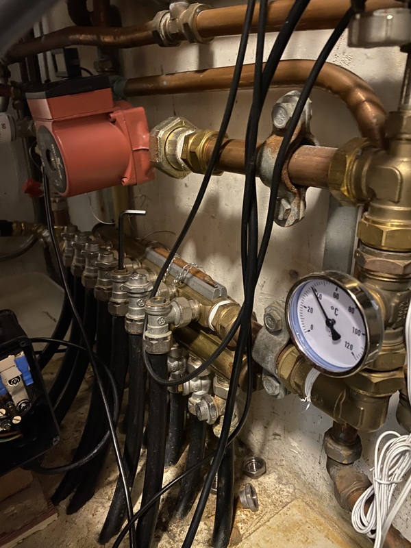

Hallo
Ik wil een mooi nieuwe vv verdeler plaatsen
De oude zwarte slangen slangen die nu uit de grond komen zijn erg kort en niet te monteren aan een nieuwe verdeler. Kan ik deze zwarte slangen iets verlengen met een koppeling en een nieuwe verdeler plaatsen ?

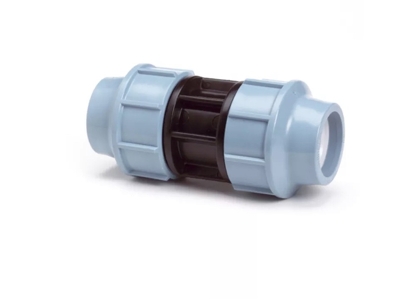

Deze dan ? Afbeeldingslocatie: https://tweakers.net/i/9DxnDCkV9XHVlkuEbi7qZEl1C2s=/800x/filters:strip_icc():strip_exif()/f/image/SzhCnCcrtIrBr0IDepMxSZ4S.jpg?f=fotoalbum_large
Of zijn er subtiele connectoren ?
  • jack zomer
  • Registratie: Oktober 2020
nee die zeker niet.
gewoon pers koppelingen voor vloerverwarmingsslangen.
maar dat is dus een beetje afhankelijk welke maat slanger er door je vloer heen zitten.
zal wel 16mm zijn, maar beter ff meten

Afbeeldingslocatie: https://tweakers.net/i/xhSl0ywI8Oz7QDHxPx4j3qrwvIU=/x800/filters:strip_icc():strip_exif()/f/image/0jUy0dBLBwnxXrSINHkwfShv.jpg?f=fotoalbum_large
Dit zijn de koppelingen. Dacht 20 mm. Zal het even nameten

Ziet er uit alsof er inderdaad EuroConus opzit.
Wat ik zou doen is de druk even van het systeem halen en de meest toegankelijke slang losdraaien.
(Dus de moer die direct op de slang zit)
Als het goed is komt de slang dan los en zit er in de slang een metalen bus. Dan zou ik testen of zo'n EuroConus verbinder erop past en als dat allemaal klopt kun je alles weer terug aansluiten.
Het voordeel van zo'n verbinder is dat je dan praktisch met elk type slang door kunt gaan, want je koppelt weer die nieuwe slang met zo'n EuroConus koppeling op zowel de verdeler als de oude slang.
Dus je koopt dan een stukje slang + 2 EuroConus koppelingen en een verbinder per slang.
(Ja, dat wordt een flinke kostenpost ;) )
Vergeet niet om een kalibreer tooltje mee te bestellen als het kan:
https://www.bol.com/nl/nl...25-26mm/9200000133061922/
In de EuroConus koppelingen zitten rubber ringen en zo'n kailbreer tooltje schuint de rand mooi af en maakt de slang weer mooi rond zodat je die rubber ringen er makkelijk in kunt stoppen zonder te beschadigen.

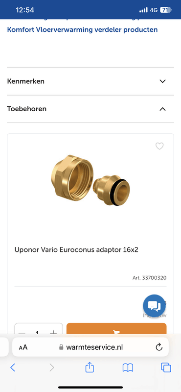

Heb dan deze nodig ?
En heb onderstaande verdeler op het oog :-)
Maar wel veel werk om om te bouwen zie ik.
Miss maar een zomer project van maken :-(
Bedankt zo ver Ben er blij mee
