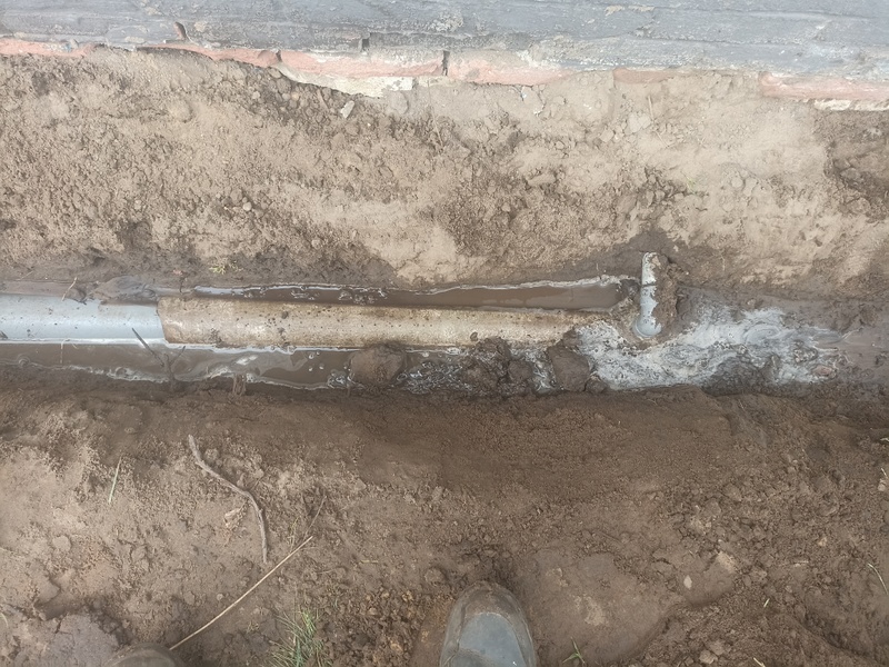

Hallo,
Volgens mij is dit asbest cement, denken jullie ook?
Ik heb er een meter of 6 van liggen tot aan een put. Ik wil het er vast uithalen voorafgaand aan een verbouwing. Het heeft nu geen functie meer. Maar voor de volledigheid wilde ik het hier plaatsen met de vraag om eens met mij mee te kijken en denken.
Het idee is bloot leggen, pvc doorslijpen. En dan hoop ik dat ik de buizen er een voor een uit kan halen, geen idee of ze vast zitten.
Zolang ik niet zaag of breek in de buizen is het prima toch?
Alvast bedankt!

  • SMSfreakie
check vooral even of je een vergunning nodig hebt of alleen een melding moet doen voor het verwijderen..
en of je ze dubbel ingepakt mag inleveren bij de milieustraat.. (of dat ze daar ook nog voorwaarden verder gaan aanstellen..)

Stukje opsturen naar een asbest lab.
Het is onmogelijk een vaststelling te doen via een forum die meer betreft dan de bovenstaande 3 regels

Dit schreeuwt wel asbest cement idd.
Het is hechtgebonden maar dan nog wil je wel alle voorzorgsmaatregelen nemen.

De buizen zitten in elkaar geschoven, dus hoe dat zonder breken uit elkaar gaat is lastig te bedenken. Wellicht dat het dus toch gesaneerd moet worden.
De buizen lopen naar een vierkante put. Klein putje. Aan de andere kant van de put weer pvc naar een betonnen buis, zie foto. Dat lijkt gewoon beton. Of lijkt dit ook op abest?
Afbeeldingslocatie: https://tweakers.net/i/TEb8fVo3pmGJoRrH1NWs6dMdKhc=/x800/filters:strip_icc():strip_exif()/f/image/fHoOV0FgOQPtZFNckf5fQqsC.jpg?f=fotoalbum_large
Een andere vraag. Kan zo'n vierkant putje ook een eindpunt zijn? Want ik zie geen buis verder lopen, of die moet heel diep of onder de woning zitten.

Berekenen of het onder 35m2 is en dan mag je het na het doen van een asbestmelding bij de gemeente wegbrengen bij de milieustraat. Dit is kosteloos en vaak krijg je nog verpakkingsmateriaal van je gemeente erbij. Ook asbestverdacht materiaal mag je als zodanig inleveren. Bespaar dus tijd moeite en geld voor labonderzoek. TENZIJ het meer dan 35m2 is want dan mag je het niet meer zelf afvoeren volgens huidige regelgeving. Dan kan een lab onderzoek wel nuttig zijn om zeker te weten dat je niet hoeft te saneren.
Maar als ik even snel reken dan zit je er ruim onder.

Nou afgaande van deze foto en hoe asbest buis eruit ziet zou ik gewoon zeggen dat het betonnen buizen zijn zonder asbest. Maar ik ben dan ook geen expert.
Kijk even in je apv van de gemeente daar staat wat wel en niet mag. Bij ons was het een kweestie van netjes melding maken,uitgraven,inpakken met plastic en afvoeren naar de asbest bak bij afvalverwerker. Maar in mijn geval was het dan plaatmateriaal en geen buis.

Goed, even een paar vragen: Hoe oud is je woning? Wat is de diameter van de buis? Wat is de lengte van één buis? 1m of langer? Heb je de aansluittekening bij de gemeente al opgevraagd? Bij de meeste gemeentes kan je zo tekeningen opvragen van de huisaansluiting. Daar staat dan meestal ook wel het materiaal en leeftijd op. Denk wel dat er info bij de gemeente te vinden is. Dit omdat een deel al ooit door PVC vervangen is zo te zien.
Asbestcement is niet zo gewoon voor vrijverval rioleringsbuizen. Wel voor rioolpersleidingen. Berucht is wel oude voegenkit met asbest.
Je zou ook even een plaatselijke civielaannemer kunnen laten kijken.

Het hoeft heus niet zo rechtlijnig hoor... Als je een proefstuk naar een lab wilt sturen moet je dat wel hebben en/of al gaan breken. Kijk gewoon eerst of je het goed kunt uitgraven en verwijderen zonder te breken. Lukt dit, gewoon wegbrengen in van die asbestzakken als zijnde materiaal verdacht van asbest. Staat je klus ook niet stil en heb je aan de regels voldaan.

35m2 mag je alleen zelf verwijderen als het om plaatmateriaal gaat wat geschroefd is. Lijkt mij hier niet echt aan de orde.

Kan zomaar een betonnen buis zijn, afgaande op de foto's zeker als ik de kiezels zie zitten, maak anders eens even een foto op de kopse kant waar het pvc naar binnen gaat.
Als het een asbestcementbuis is mag je die officieel niet zelf saneren, grote kans dat ze in de koppeling met elkaar ook nog met kit vastzitten.

Officieel mag je kleine hoeveelheden asbest(verdacht) materiaal zelf verwijderen, mits je het niet hoeft te breken.
Neem wel de juiste voorzorgsmaatregelen (juiste mondmaskers, handschoenen voor eenmalig gebruik, evt overals voor eenmalig gebruik en voor de zekerheid nat maken kan ook nooit kwaad). Zagen zou ik ten zeerste afraden, zorg dan voor een grotere zak/container.
Zelf heb ik een aantal jaren terug iets af laten voeren (was toen nog geen meldingsplicht), kwestie van online een zak/container bestellen en doorgeven wanneer ze die op kunnen halen. Zoals ik het begrijp moet je nu vooral een melding doen bij de gemeente, maar is er verder weinig veranderd.

Hier thuis ook asbest buizen en platen van de kachel, zelf naar de gemeente gebracht.
Je moet ze verpakken in transparante stevige zakken die goed dicht zijn geplakt en zichtbaar vochtig zijn.
De richtlijn in dubbel transparant verpakt is al weer achterhaald enkel, stevig en vochtig verpakken is al voldoende.
Helemaal geen vragen gehad kon ze zo hier bij gemeente in de asbest container gooien.
Tijdens het verwijderen lekker nat maken en eventueel een mondkapje, zo spannend is asbest nu ook weer niet, die maanpakken zijn meer voor de loondienst mensen en ARBO wet en/of voor gevaarlijke soorten. Buizen zijn hechtgebonden net als asbest kit en niet iets wat erg spannend is. De brokkelende platen en wat er onder oud tapijt/zeil ligt en stuift zijn de vervelendere soorten.
