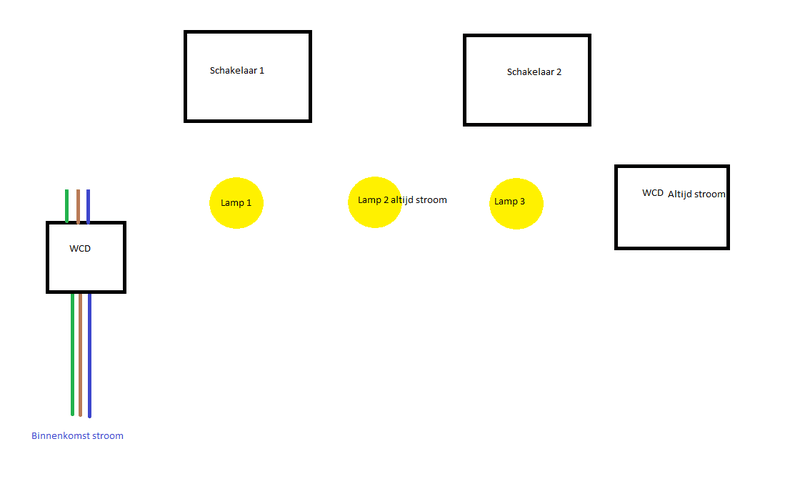

Ik weet hoe je stopcontacten en lampen aansluit, maar als ik schakelaars erbij moet gaan betrekken krijg ik zowel letterlijk als figuurlijk kortsluiting.
Zie bijgevoegd plaatje.
Er komt stroom mijn schuur binnen en heb al een WCD geplaatst en aangesloten.
Nu wil ik:
- Dat schakelaar 1 lamp 1 kan bedienen
- Dat lamp 2 altijd stroom heeft (hue lamp)
- Dat schakelaar 2 lamp 3 kan bedienen
- Dat de rechtse WCD altijd stroom heeft.
Is er iemand die mij wil helpen het uit te tekenen welke kabel waarheen moet om dit werkend te krijgen?
Alvast bedankt!
Afbeeldingslocatie: https://tweakers.net/i/oRH8eDg1y9sIV8nln8V4kp36W68=/800x/filters:strip_exif()/f/image/420oJ6rASrgVhzTIrlYCUWRj.png?f=fotoalbum_large

Bruin blauw en aarde naar wcd trekken.
Bruin blauw en aarde naar lamp 2.
Bruin zwart naar schakelaar 1
Bruin op p contact(rood) zwart op ander contact, zwart blauw en aarde naar lamp 1.
Zelfde voor lamp 3. Of je gebruikt een serie schakelaar. Dan 1x Bruin naar schakelaar en 2x zwart. 1x naar lamp en en 1x naar lamp 3. Sorry te lui vandaag om een schema te maken. Beste een lasdoos plaatsen en daar vandaan naar alle aansluitingen. Succes!
