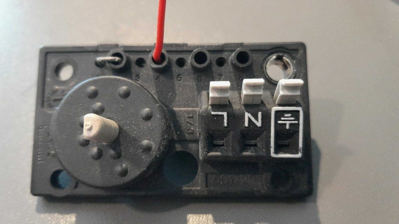

Beste mensen,
De condensator van mijn Grundfoss CV pomp is ws kapot, maar deze zat ook met slechts één draadje vast op de multistekker.
Kan iemand op basis van bijgaande foto zeggen waar het tweede draadje aangesloten moet worden?
Afbeeldingslocatie: https://tweakers.net/i/U-McgAe2pVxLrF0hz3k57fhfDWE=/800x/filters:strip_icc():strip_exif()/f/image/VBMZdn1Sw1hirqYPwbxiGLor.jpg?f=fotoalbum_large
Overigens heb ik geprobeerd de condensator door te meten, maar de multimeter blijft braaf op 1 staan als ik de weerstand meet.
Zijn er nog andere manieren om de condensator te testen?
Alvast weer hartelijk dank voor het meedenken.

Een condensator test je als condensator, ofwel capaciteit. Niet elke meter heeft dit ingebouwd maar een beetje degelijke wel. Voor DC is een condensator inderdaad hoogohmig en zul je niet veel meten.

nummer 8.

Bedankt voor de reacties @Aardedraadje en @martijn v o .
Ik kan weer verder.

Bret schreef op vrijdag 5 januari 2024 @ 16:34:
Ik heb toevallig dezelfde probleem als elsdeniep. Kan iemand mij vertellen waar de twee draden horen ? Eventueel een foto ? Bij voorbaat dank
Check out the big brain on Bret.
Er wordt een foto getoond met de rode dropveter in het gat gelabeld '4', en men claimt dat de tweede draad op 8 moet worden aangesloten.
Wat heb je nog meer nodig? :)

Ik ben met de pomp naar Warmteservice gegaan. Was niet meer te redden, volgens hun.
Geheel nieuwe pomp gekocht. Voordeel is wel dat deze stilgezet mag worden en zelf bepaalt wanneer hij gaat pompen.
De nieuwe pomp verbruikt ook minder energie als deze draait.
