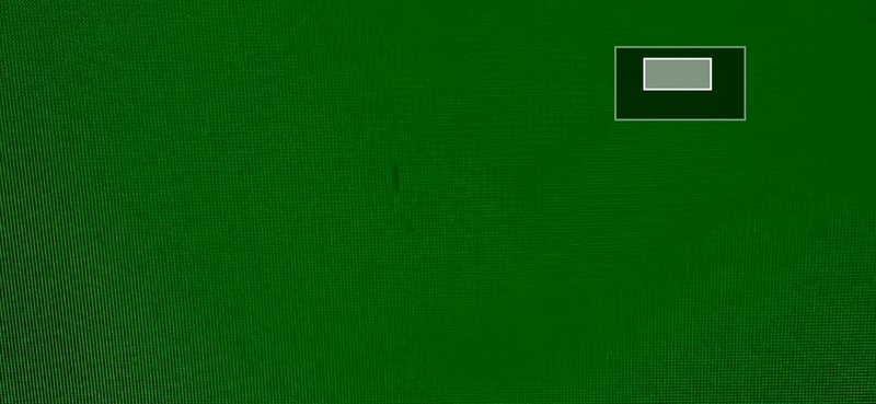

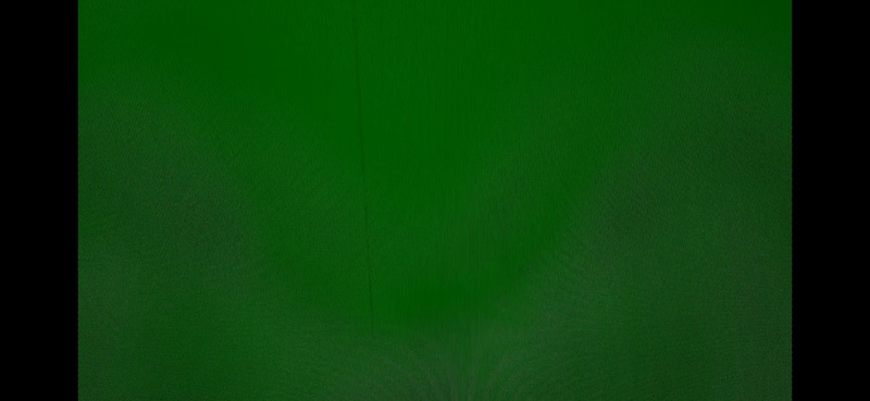

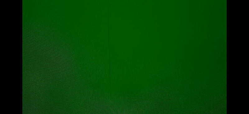

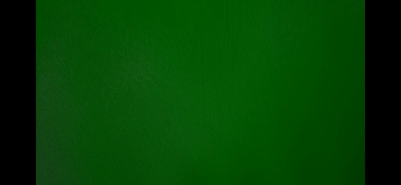

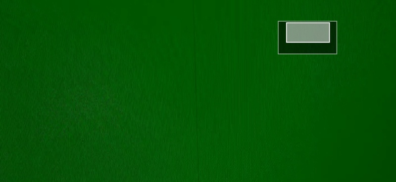

Hallo,
De week mijn LG OLED 55CS ontvangen en vandaag geinstalleerd.
Na wat problemen te hebben met monitors is eerst een dode pixel test gedaan en bij groen kwam ik jammer genoeg een hoop verticale lijnen tegen.
Bij andere kleuren ook maar minder zichtbaar.
Gsm neemt het slecht op maar toch een video proberen maken waarop je 1 van de lijnen kan zien.
(Is het beste te zien rond 5 en 7 seconden)
YouTube: LG CS55 Vertical lines
Edit, duidelijker te zien op foto's:
Afbeeldingslocatie: https://tweakers.net/i/yfaAJ2vTpkf7GH0SvMKPVKNKniM=/800x/filters:strip_icc():strip_exif()/f/image/GbLU8YIrhRwFqGPD7PKGikbl.jpg?f=fotoalbum_large
Afbeeldingslocatie: https://tweakers.net/i/J8WMzj-KwCAHN5GTJeQIZjXdmaE=/800x/filters:strip_icc():strip_exif()/f/image/yt1EsCqYIfKRflR8DEOl9YBT.jpg?f=fotoalbum_large
Afbeeldingslocatie: https://tweakers.net/i/7AA3Be6zeuZ07mc84Q2nAY2mtTo=/800x/filters:strip_icc():strip_exif()/f/image/JYHMkzwYc6ROFjsNVFutABDc.jpg?f=fotoalbum_large
Afbeeldingslocatie: https://tweakers.net/i/iAFWNpk1bb4K6BsAwQD_wvEerP8=/800x/filters:strip_icc():strip_exif()/f/image/wVTw4OXTQPA5jm9KmgT60ORR.jpg?f=fotoalbum_large
Afbeeldingslocatie: https://tweakers.net/i/7VjE5QIWBIUCdQICeVMIjGWmVKM=/800x/filters:strip_icc():strip_exif()/f/image/XVR6UVkYlQevsMhwUMjoNLDb.jpg?f=fotoalbum_large
Iemand die een tip heeft wat ik het beste doe hiermee?
Een fix, retourneren, mee leren leven,....?
Ik weet het niet direct...

De video is niet goed genoeg, ik weet niet waar ik naar zit te kijken en zie vooral een hoop geflikker. Een OLED-televisie zal bij stilstaand beeld nooit flikkeren en bij een pixeltest verwacht je veel helderder groen.
Beschrijf de test die je uitvoert en wat je aan het filmen bent (hele scherm, klein stukje).

Heb wat foto's toegevoegd, het flikkeren ligt aan men goedkope gsm denk ik...
De test is gwn een 4k video op de tv geinstalleerde youtube app voor dode pixels te controleren die op pauze staat.
Bij gewone video is het enkel te zien als er iets helder getoond wordt, verander je van kijkhoek verdwijnen sommige en worden andere zichtbaar.

Ah, dat is beter inderdaad. Het ziet er niet zo goed uit, er wordt een rij pixels niet goed aangestuurd, een bekend defect bij OLED-panelen. Soms verdwijnen deze lijnen na een tijdje wel opeens spontaan, maar ze kunnen ook weer terugkomen, dus ik denk dat het het beste is om deze TV als defect te beschouwen en om te ruilen.
