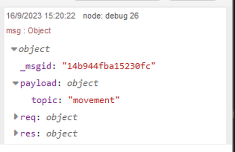

{"_msgid":"5c72c654c5d5e145","topic":"movement"}
Als ik vervolgens in de browser onderstaande url ingeef bekom ik niet het gewenste resultaat,
http://192.168.**.**:1880/DOORBELL?topic=movement
Afbeeldingslocatie: https://tweakers.net/i/e1drrcoObkYhMtDeaMnzqdNPsxA=/full-fit-in/4000x4000/filters:no_upscale():fill(white):strip_exif()/f/image/57ZeWpYfI4e2cXoIdx6Nm768.png?f=user_large
Kan er mij iemand in de goede richting duwen waar de fout zit?

Als je in je switch node de property verandert van "msg.topic" naar "msg.payload.topic" zou hij het moeten doen.
  • Mylotec
  • Laatst online: 26-07 10:13
Ok dat werkt, bedankt!
