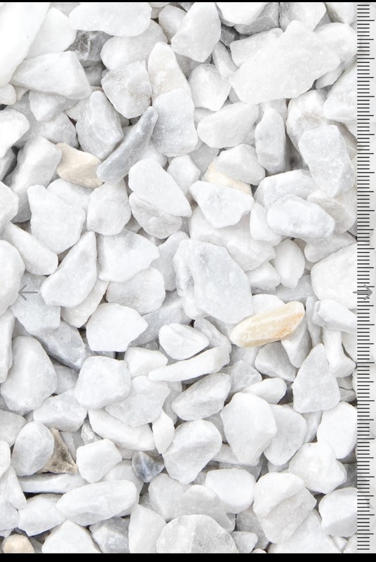

Ik zat zelf te denken om gewoon een kuub grind te kopen. Liefst zou ik het dan ook voor de helft doen om het verschil te zien.
Oogt ook nog een beetje.

@Kvibe Vers en schoon wit grind (maar ook witte tegels) zijn in ons klimaat vaak binnen enkele maanden niet wit meer...
In hoeverre het dan nog een positief effect heeft?

Kvibe schreef op zaterdag 16 september 2023 @ 19:57:
Heb je wel eens berekend wat al dat wel gaat kosten?
Weerkaatsen van grind, wat dus alle kanten op gaat, zal verwacht ik niet de gewenste effect gaan hebben, tegels en pvc zijn ook niet echt milieu vriendelijk, zou het zelfs averechts willen noemen.
Mogelijk heb je gewoon een kat in een zak gekocht? Ook wat @Ronald een beetje aangeeft.
Ik geloof ook nooit dat jou situatie een daarvoor bedoelde toepassing zou zijn, de verwachte achtergrond zou reflecterend (min of meer) moeten zijn.
Het enige voordeel is dat het gras wat onder de panelen zitten nog een beetje licht krijgen.
