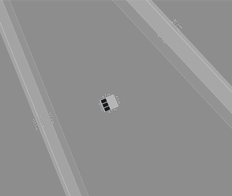

overzichtsfoto van de locatie met de woningen eromheen. Panelen richting ZO, boven is het noorden.
Afbeeldingslocatie: https://tweakers.net/i/Ny9RoFyt6yWiq8HWIWohnPfRl54=/800x/filters:strip_exif()/f/image/zRSDM86O222shjBBtZPHUz0e.png?f=fotoalbum_large

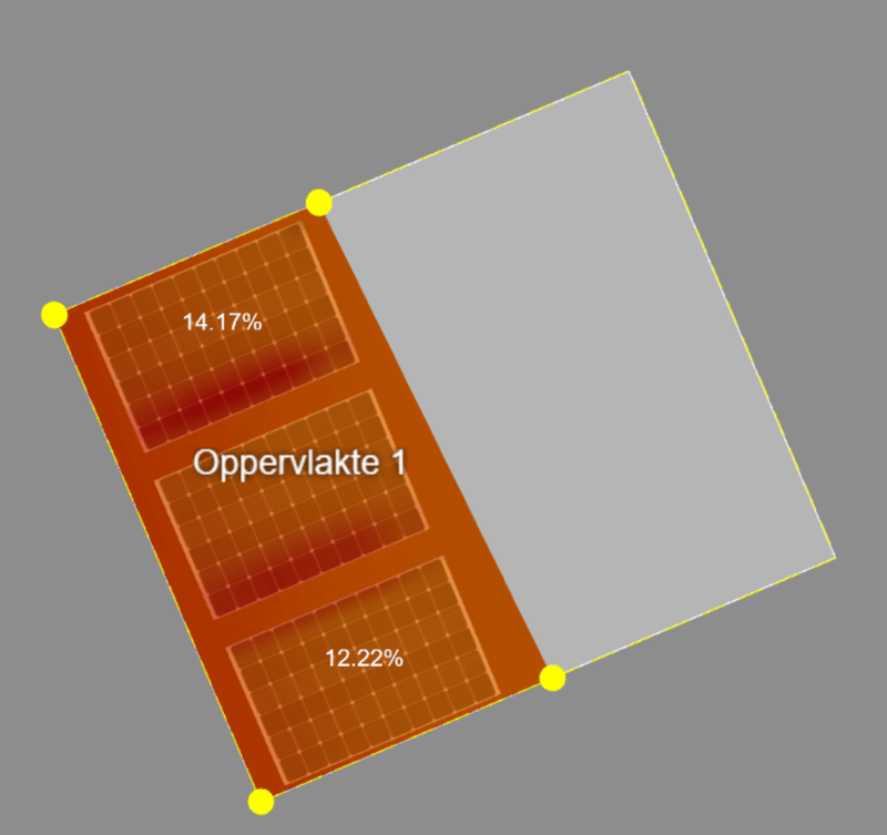

Schaduw analyse door Sunny Design
Afbeeldingslocatie: https://tweakers.net/i/9anwsGdPLbrkPs_oqCZSt7fH3yk=/800x/filters:strip_exif()/f/image/iD0HbGnRcu1LhjU2ggnq2iLo.png?f=fotoalbum_large

Platdak, 4x2 m, hoogte van de berging is 2m andere deel van de berging is dak van de buren. VVE is inactief, maar andere eigenaren zijn akkoord dat ik panelen leg op mijn deel van de berging.
Schaduw
Ja van de bebouwing eromheen, deze staan wel op afstand maar de nok is 12m hoog.

Kun je bij een 2x2 oost/west-opstelling niet vier panelen kwijt? Dan gebruik je tenminste de ds3's volledig. Al weet ik niet hoe dat zich vertaalt in opbrengst; weliswaar vier panelen maar met minder gunstige ligging in o/w. Dat kun je natuurlijk met "de" opbrengsttabel nagaan (of uit sunny trekken).

Ik houd de panelen toch graag laag. Ter voorkoming van dat het inderdaad het uiterlijk precies tegenvalt achteraf. Ik denk ook dat de O/W gaat tegenvallen omdat van die kanten juist schaduw is, maar zal dat nog eens door sunny design gooien.
