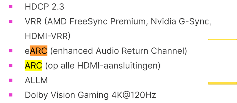

Afbeeldingslocatie: https://tweakers.net/i/O-BqnjFuOkED183Z7qNEQ2XndH4=/800x/filters:strip_exif()/f/image/xnA4P0nKaFtUkt7kcViYWtjq.png?f=fotoalbum_large
Afbeeldingslocatie: https://tweakers.net/i/zZkyPauZhlCD1dGijqaDLsxBefs=/800x/filters:strip_exif()/f/image/Sl6oOBJHhM3fLJ8iWqS3UIu9.png?f=fotoalbum_large
Afbeeldingslocatie: https://tweakers.net/i/GzLRW01SuSuhrPzjzGWCG2t3TuY=/x800/filters:strip_exif()/f/image/TJITs5MutblwdhG6xoWcLR7g.png?f=fotoalbum_large
Misschien dat ik het verschil tussen ARC en eArc niet helemaal begrijp, maar moet een ARC poort niet gewoon audio naar je soundbar brengen? Dan zou hij toch gewoon op alle poorten audio binnen moeten krijgen? In de onderste screen word het letterlijk gezegd.

Waar kijk ik naar? Eerste screenshot kan van elke TV zijn. Idem met het segment uit de review van het laatste screenshot. Ik zie enkel in de tweede afbeelding van OLED de exacte typenummers en de term "mini-LED". Niet op jou van toepassing want je hebt geen OLED en de PUS8808 is ook geen mini-LED.
Heb je de linkjes naar je screenshots? Dat zegt mogelijk meer.
De afbeeldingen die ik postte zijn van de PUS8808 die je zegt te hebben. Heb je überhaupt de linkjes gevolgd die ik gepost heb naar de specs van jouw PUS8808? Of de handleiding van de PUS8808 opengeslagen waarin staat dat alleen HDMI 2 ARC heeft? Vanwaar dit soort vage bronnen?
Jouw TV heeft maar één HDMI eARC en dat is op HDMI 2 wat een 2.1 ingang is. Of je hebt het verkeerd gepost en je hebt geen PUS8808.

Is allemaal mooi wat je post maar waar komt het vandaan op de Philips website staat toch echt wat anders
Afbeeldingslocatie: https://tweakers.net/i/N2j3fAA0-7RB1xfxNyLMevYLxC0=/800x/filters:strip_exif()/f/image/U8Qq6TCrHh5lH1trBRF1Jdo4.png?f=fotoalbum_large
