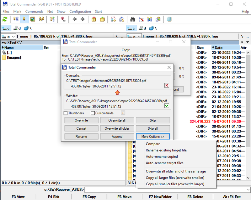

  • The_Doman
Ala je een makkelijke GUI wilt kan je Total Commander gebruiken.
Deze heeft diverse opties daarvoor.
Afbeeldingslocatie: https://tweakers.net/i/xHS1ltnt0bEdc0vgSL_y-9iim14=/800x/filters:strip_exif()/f/image/n5MyaEzN2VmNRemNH1BvfnVa.png?f=fotoalbum_large
