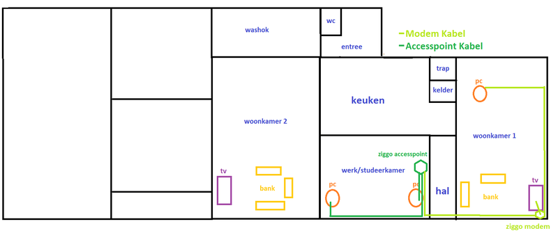

Hallo,
Dit is mijn huidige setup:
Afbeeldingslocatie: https://tweakers.net/i/9XDk_HlxRAUDgIBKZUhYl2HpNkc=/800x/filters:strip_exif()/f/image/BWMUm5ZpkHkYn4diSsOB0RMA.png?f=fotoalbum_large
Op het ziggo modem staat de wifi uitgeschakeld en bij het accesspoint staat de wifi aan.
De wifisignaal van het accesspoint was sterk genoeg om de tv in woonkamer 2 van wifi te voorzien voor netflix en andere online dingen.

Nu mijn vraagjes:
1: Is het beter om een nieuw accesspoint/router aan te schaffen met wifi en dus de huidige accesspoint vervangen en bij het modem de wifi uitlaten?
2: Als het beter is (of net zo goed) om de wifi van het modem te gebruiken, waar zou ik dan het beste de smartpods kunnen plaatsen?
Het belangrijkste is dat het wifi signaal goed is in Woonkamer 2 voor de tv en precies boven de Tv zit op de 1ste verdieping ook een laptop die goed wifi nodig heeft ivm. thuiswerken.
3: Als het wifi via smartpods+modem is, wat kan ik dan het beste kopen om het accesspoint te vervangen zodat ik mijn 2 Pc's in werk/studeerkamer toch bekabeld kan aansluiten?
Via Ziggo kan ik deze switch kopen (TP-Link switch (SG105E)) voor €20,95.
Is dit iets of is elke andere switch die via tweakers te koop staat ook goed? (Wij hebben wel een snelheid van 400-40 down/up en gaat binnenkort naar 500-50. Moet een switch dan wel minimaal een snelheid van 1Gbps hebben ipv. bijv 100Mbps?
Alvast bedankt! _/-\o_

dion_b schreef op donderdag 14 september 2023 @ 08:06:
Grote kans dat de stabiliteitsproblemen veroorzaakt worden door de voedingsadapter ervan. Het is een goedkoop ding dat maar gebouwd is voor een levensduur van een jaar of 5, en deze dingen zijn al een stuk ouder dan dat. Probeer een andere adapter met zelfde specs (12V, minimaal 2A als ik me niet vergis) en kijk of het dan weer stabiel is. Zo ja kun je weer een tijdje vooruit en hoef je de boel niet overhoop te gooien.
Nu met andere adapter is internet/wifi niet meer uitgevallen,
Hoop dat het probleem nu is opgelost, bedankt! :)
  • Gianluigi
  • Registratie: September 2022
  • Laatst online: 15-11-2023
Zojuist weer 2x uitgevallen.. |:(
Zal dan toch wel kapot zijn en niet alleen aan de adapter liggen.
