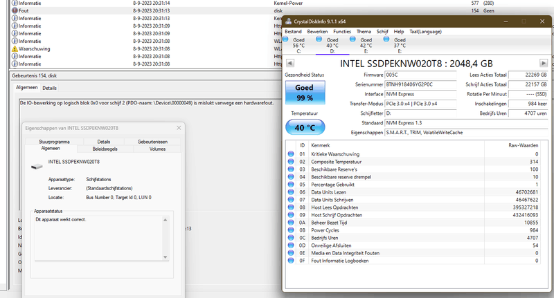

Sinds een aantal dagen merk ik vreemde kuren tijdens het gamen. Ik ben Hogwart Legacy gaan spelen en ik had te maken met crashes. Het eerste merkwaardige merkte ik bij het opnieuw installeren van het spel op steam. Steam gaf een disk write error aan. Na het opnieuw opstarten van de pc kwam deze melding niet meer.
Later kreeg ik weer crashes, en merkte ik in windows verkenner dat de schijf waar de spellen opstaan niet meer te benaderen was. Wederom na een herstart was de schijf weer te benaderen.
In de logboeken krijg ik dan ook een IO foutmelding te zien;
Afbeeldingslocatie: https://tweakers.net/i/qIhwF1MbwhunUJb5N8uT7Sn9QTs=/800x/filters:strip_exif()/f/image/VL01TBbhV4QKJx2QYSY1LUMB.png?f=fotoalbum_large
Ik krijg het probleem verder niet gereproduceerd. Eigenlijk komt het alleen voor tijdens het spelen van Hogwarts Legacy. Ik heb ongeveer een terabyte van een andere schijf gekopieerd en dit ging zonder problemen. Ik heb ook de schijf geformateerd, van ExFAT naar NTFS, helaas zonder soelaas.

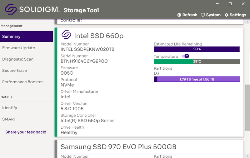

Test in BIOS geeft OK aan. CrystalDiskMark rond zijn test netjes af. En de Intel Tool rond zijn full diagnostic scan ook zonder melding af. Firmware is up-to-date. Bios MOBO ook.
Afbeeldingslocatie: https://tweakers.net/i/YsxaDiaqAN1Rvx7suornx8egboI=/800x/filters:strip_exif()/f/image/qNNTRlc6qloQELQ0nk27LYoY.png?f=fotoalbum_large
Ik weet even niet goed of ik het nu bij de Intel SSD moet zoeken of elders? Wie kan mij wat wijzer maken?
