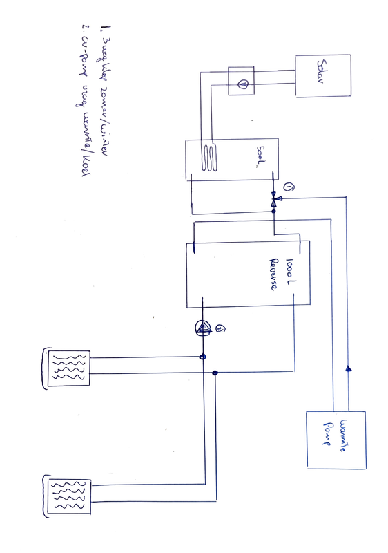

Goedemorgen,
Voor mijn werkplaats wil ik een warmtepomp gaan plaatsen met zonneboiler. graag zou ik jullie mening willen over mijn opstelling.
Hal:
opp 300m2
volume 2100m3
goed geisoleerd
vloerverwarming
warmtepomp:
Oeg 12Kw
Solarpanelen:
4x van OEG
opmerking:
tapwater heb ik niet perse nodig. dus ik wil in de winter de warmte van de solar panelen gebruiken voor de vloerverwarming.

In de winter komt er nauwelijks warmte uit een zonneboiler, dat heeft geen zin als je geen warm tapwater gebruikt wordt (en ook met tapwater alleen in uitzonderingen). De ruimte kan je bovendien beter gebruiken om PV-panelen kwijt te kunnen. De warmtepomp kan dan bovendien direct op de vloerverwarming worden aangesloten (dus zonder buffervat - 2x was trouwens al een beetje dubbelop).

Het hygienespiraal van het solarvat zal in de toekomst gebruikt gaan worden voor een hottub voor te verwarmen. de solar installatie is meer aangeschaft omdat dit met subsidie interesant was, en er zat een groot vat van 500 liter bij. dus om hem niet te gaan gebruiken is zonde.
het vat waar reverse opstaat heb ik ook nog liggen. deze wil ik toevoegen omdat ik de 3 weg klep laat schakelen bij koelen en verwarmen. bij koelen gebruik ik alleen dit reverse vat. om de hal weer te kunnen koelen wil ik in de toekomst convectors hangen die water uit het reverse vat ontrekt.
