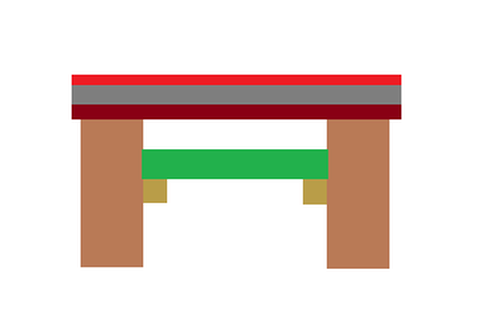

Mijn oorspronkelijke idee was om steen- of glaswol (30mm) tussen de houtenbalken te doen tegen het klankkast effect. Vervolgens bovenop de houten platen een zwevende vloer maken met fermacell (30mm) en daar bovenop het laminaat (8mm).
Afbeeldingslocatie: https://tweakers.net/i/YgcdoGFboNbXOmE4Klp9DHnKLws=/full-fit-in/4000x4000/filters:no_upscale():fill(white):strip_exif()/f/image/4cscg6tHUwdCrOdEImdRx2MU.png?f=user_large
Vanaf de houten platen tot de bovenkant van de dorpel van de binnendeur, zit echter maar 27mm. Onvoldoende voor 30mm fermacell+8mm laminaat.
