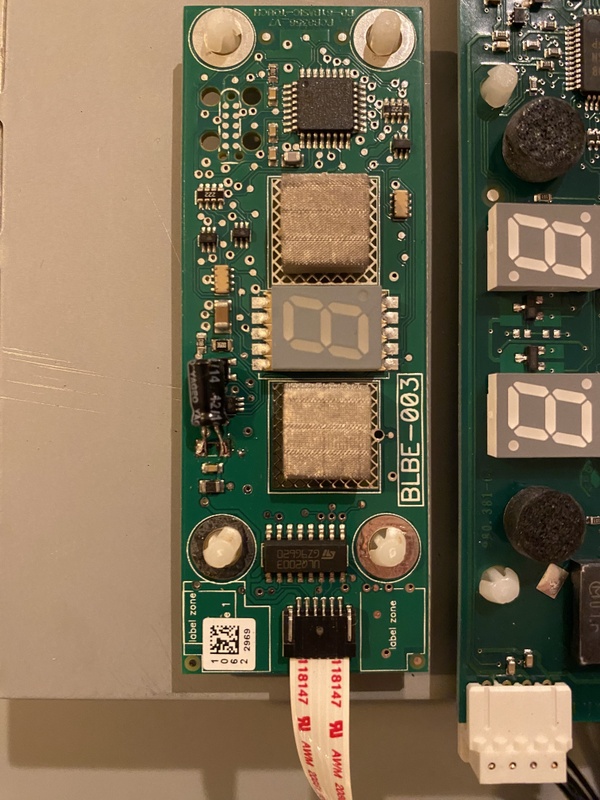

  • Mystic Spirit
  • Laatst online: 29-09 21:22
Mystic Spirit
PSN: mr_mysticspirit
TLDR:
Monteur is gekomen en heeft de bediening van het afzuiging vervangen. Er is op een normale manier niet aan onderdelen te komen. De kans dat je dus iemand moet laten komen om e.e.a. te repareren is erg groot.
Meer detail:
Iets later dan mijn bedoeling was, maar even een update om dit topic af te sluiten in de hoop dat de volgende die dit tegenkomt er makkelijker uit komt.
Na meten blijkt dat de voeding van de afzuiging nog in orde is. Deze wordt alleen extra warm als de aansturing niet goed is.
Na vervanging van de bediening doet alles het weer prima. Helaas is dit niet zelf te doen, omdat er geen onderdelen te verkrijgen zijn via de reguliere kanalen. Ook is de voeding na het vervangen van de bediening niet meer extra warm. Waarschijnlijk omdat de bediening wel de spanning er op zette maar er vervolgens geen signaal kwam om een stand voor de ventilatoren aan te geven of de spanning er weer af te halen.

  • Laatst online: 23-10 20:43
Mystic Spirit schreef op dinsdag 5 december 2023 @ 12:57:
Via Bora zelf, maar via de keukenleverancier kan het ook. In mijn zoektocht kwam ik er namelijk achter dat alle wegen naar hetzelfde service bedrijf leiden.
Hij is geweest, uiteindelijk alleen dit onderdeel vervangen.
Afbeeldingslocatie: https://tweakers.net/i/1xY2_OzBqa95pQg8c_H4w0AAa7Q=/x800/filters:strip_icc():strip_exif()/f/image/DtWNR5MoAUJMOnM5Efu0YHo4.jpg?f=fotoalbum_largeAfbeeldingslocatie: https://tweakers.net/i/OR8LH7VYe3XOYhQvkbhu7gXCLlg=/x800/filters:strip_icc():strip_exif()/f/image/xYrTBoAvh10UzosP098NTEQS.jpg?f=fotoalbum_large
  • Mystic Spirit
Mystic Spirit
Dat is exact hetzelfde onderdeel als bij mij idd.
Kennelijk een zwakke plek van de plaat.

Toevallig zelf ook deze storing gehad, voedings printje was gewoon in tact alleen de transformator werdt erg warm
Na onderzoek bleek er een onderdeel op het stuur printje defect te zijn
Dit onderdeel vervangen en het hele systeem in elkaar gezet
En het werkt weer naar behoren

Misschien leuk om te vermelden welk onderdeeltje je vervangen hebt? Spanningsregelaar, diode etc. We zitten tenslotte op een tweakers forum @Nudel

Gerepareerd: Afbeeldingslocatie: https://tweakers.net/i/w2JREE_-SfPHN-VghTB4pdDu85s=/x800/filters:strip_icc():strip_exif()/f/image/3zeujdCfwS1IY0awoDkBpzw0.jpg?f=fotoalbum_large
