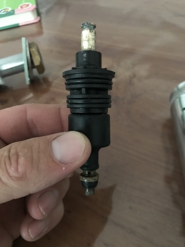

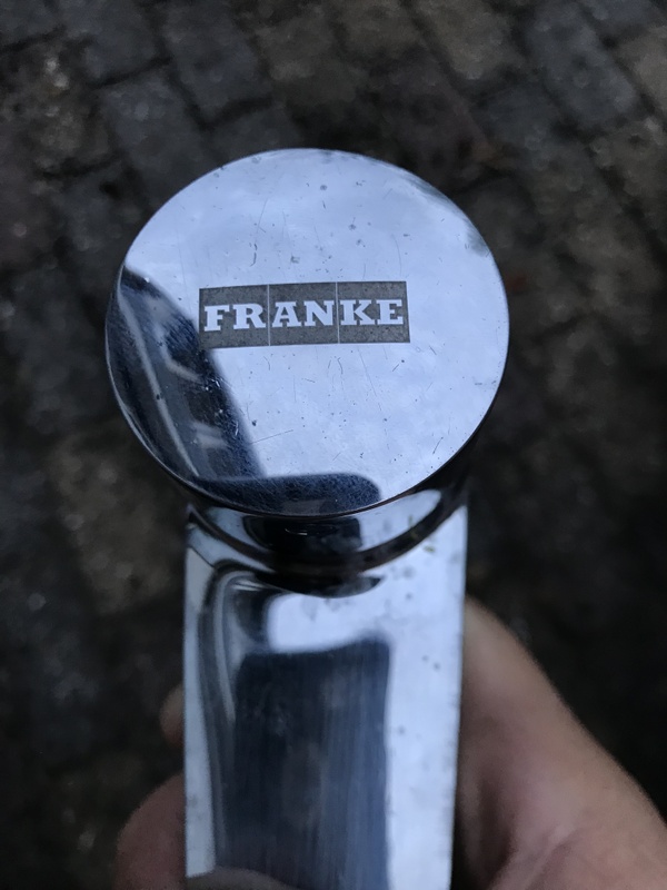

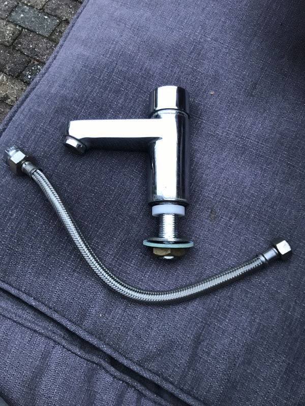

Vandaag is onze zelfsluitende druk kraan van franke binnen gekomen
Alleen nu is het zo dat als er druk op word gezet hij gelijkt begint met lopen en pas stopt als je de knop ingedrukt houd..
De omgekeerde wereld dus
Heeft iemand een idee wat dit aan kan leggen?
Bvd
MvgAfbeeldingslocatie: https://tweakers.net/i/6EKwomaK4CSwWm6Z5mSlGNSbLsk=/x800/filters:strip_icc():strip_exif()/f/image/BX8QBCirFNtH4C52YXBekEgE.jpg?f=fotoalbum_large
Afbeeldingslocatie: https://tweakers.net/i/vLweMNGmvHuUa6fi6FihU5FNc9w=/x800/filters:strip_icc():strip_exif()/f/image/g6taR1oBmhCIdKvjxE8lKRCF.jpg?f=fotoalbum_large

1. Waarom neem je geen contact op met de leverancier?
2. Waarschijnlijk is er een onderdeel in de assemblage verkeerdom geplaatst.
Ik vind de bovenzijde aardig beschadigd voor een nieuwe kraan!

Het is ook zeker geen nieuwe kraan... zit ook allemaal aanslag precies onder de knop.
@TS... ik denk dat je de kraan even uit elkaar moet halen en goed moet schoonmaken en even nakijken of alle onderdelen er wel in zitten en in de juiste volgorde en oriëntatie.

Waarom koop je geen nieuwe kraan?
Deze is duidelijk tweedehands / gebruikt geweest...
getuige de beschadigingen aan de bovenkant, beschadigingen aan de voet, en kalkafzettingen rondom de knop en uitstroomopening.
Misschien wel de reden waarom ze hem weg hebben gedaan?
Wat zegt de persoon waar je hem van gekocht hebt?

Slang andersom monteren :+

Nieuw = 2e hands dus. mag aannemen dat je dit zelf ook wel ziet. denk aan kalkaanslag en beschadigingen

Misschien heb je hier nog wat aan: een installatiehandleiding van een dergelijke Franke kraan:
https://static.rorix.nl/d...ee8927eda3a77c6e2308a.pdf
Misschien ben je er met het vervangen van een cartridge, ofzo?
  • m4ni4k-4live
  • Laatst online: 21:14
Je kan hem afstellen.
Hier is de F5 Franke, mischien heb je er iets aan.
https://www.specifiedby.c...-f5sm1001-sall-aqu-v1.pdf

Bedankt voor de vele reacties allereerst!
De kraan is zeker niet nieuw aangeschaft excuus voor de verwarring.
Met ook het oog duurzaamheid en “goed is goed”
Onze lieftallig dochtertje van 2 zit regelmatig haar emmertjes te vullen maar dan moet je wel 40x per dag zeggen om eventjes de kraan ook weer dicht te doen
Daarom de gedachten hè waarom niet een zelfsluitende kraan
Tot zover geen daverend succes zoals vermeld ik zal eens proberen om hem volledig uit elkaar te halen en kijken wat hij doet
Hij is iig niet 100% gelijk aan de handleiding
Bedankt
MvgAfbeeldingslocatie: https://tweakers.net/i/iSf2atI1xUVnLzNyb65yg_1XDGU=/x800/filters:strip_icc():strip_exif()/f/image/O4DW79ibcYJ4lmSW6VcBLk6I.jpg?f=fotoalbum_large
