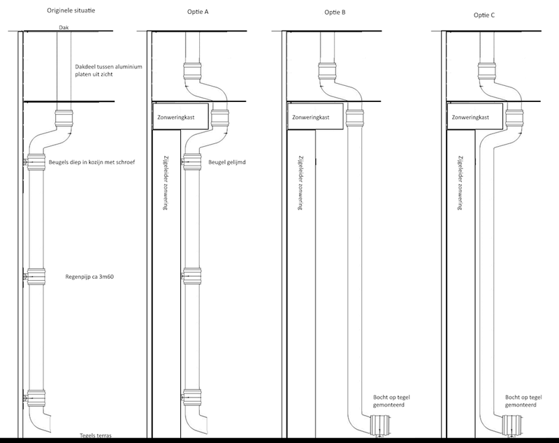

In verband met plaatsing zonwering op vliesgevel appartement het volgende:
- Bestaande regenpijp diende verlegd te worden zodat deze verder van de glazen vliesgevel afkomt en er ruimte ontstaat voor plaatsen kast zonwering (deze stap is al gedaan)
- Vanwege de zonwering kan de regenpijp niet langer met de beugels in het kozijn geschroefd worden (doek valt over kozijn heen), idee was om (Zie Optie B en C) de regenpijp op de tegels onder te bevestigen. Maar het gebrek aan bevestiging aan de gevel ism harde wind op grote hoogte (60 meter) maakt mij bang dat dit niet stabiel genoeg is.
- Momenteel is namelijk de zonwering zo besteld dat het doek van het scherm over het kozijn valt waar nu de regenpijp op bevestigd was met schroeven (originele situatie). Hierdoor is op geen enkele manier de regenpijp op dat kozijn te bevestigen.
- Ik ben in overleg om (indien nodig ahv de adviezen en tegen aanzienlijke meerkosten) de order nog te wijzigen en van 1 scherm 2 schermen te maken waardoor er een zijgeleider komt op het betreffende kozijn. Hiermee zou Optie A een mogelijkheid worden waarbij de bevestigingsbeugels verlijmd kunnen worden aan de zijgeleider van de zonwering. De installateur beschikt over zeer sterke lijm waarmee ook een profiel is gelijmd aan de gevel.
Afbeeldingslocatie: https://tweakers.net/i/hioP6u-xyzkvx_nwA6CxFzq07bY=/800x/filters:strip_exif()/f/image/ffbcjalMdNVkklD8oVvKo2am.png?f=fotoalbum_large
Nu ben ik hier een leek in en vraag ik mij enkele dingen af:
- Geeft de extra bocht terug richting het raam in optie A en C instabiliteit doordat het meer onderdelen zijn (points of failure) en het water dat er doorheen klotst alle kanten op moet?
- Is het wellicht toch stabiel genoeg om de regenpijp alleen in doorvoer door dak te klemmen en onder op de tegels te bevestigen met een beugel/zadel, want dan zou er geen extra investering nodig zijn in split in 2 schermen ipv 1. Oftewel Optie B of C. Vraag is dan dus of B (het mooist) of C (minder bochten) kan.
- andere aandachtspunten?

Hoe hoog is dit?
Regenpijp heeft normaal een maximale beugel afstand van 150cm
  • Hertog_Martin
  • Laatst online: 09-08 20:45
Ricko1 schreef op dinsdag 12 september 2023 @ 18:43:
Hoe hoog is dit?
Vier meter
  • ydderf
  • Laatst online: 23:10
Optie D? Via het plafond met de buis opzij gaan en dan ergens anders naar beneden zakken?
Optie E? Tussen de vloer en plafond zelf een balk maken waaraan je de pijp kunt bevestigen? Eventueel met aftimmering zodat je geen lelijke buis ziet.
