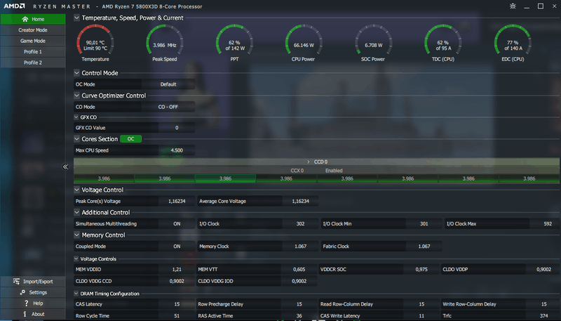

  • Laatst online: 02-10 13:10
Ik heb even de app erbij gepakt terwijl ik het spel "rust" speel. Hier zie ik dus de temperatuur op de 90, maar de andere getallen geven (zover ik weet) aan dat hij bij lange na niet alles eruit haalt. Is dit een teken dat het inderdaad aan de koeler ligt?

  • Yaksa
  • Laatst online: 29-09 22:49
YouR schreef op woensdag 13 september 2023 @ 15:07:
Waarom denk je dat je bij lange na niet alles er uit haalt?
Een app kan wel wat cijfertjes laten zien, maar wanneer je het spel op de gewenste instellingen zonder haperingen/glitches/framedrops/storingen kunt spelen dan is er toch geen probleem?
Ik bedoel, het spel gaat er echt niet anders/beter uitzien wanneer je nog een extra 10 procentpunt er uit kunt persen, noch dat je eigen gaming performance zal stijgen.
  • Thomg
  • Laatst online: 24-10 13:20
Thomg
Aww yiss
Kan je dit ook eens onder een synthetische load doen?
Als de CPU volledig benut wordt betekent dit dus dat je stock koeler ongeveer ~70W kan verwerken, dat is flink onder wat een 5800X3D nodig heeft.

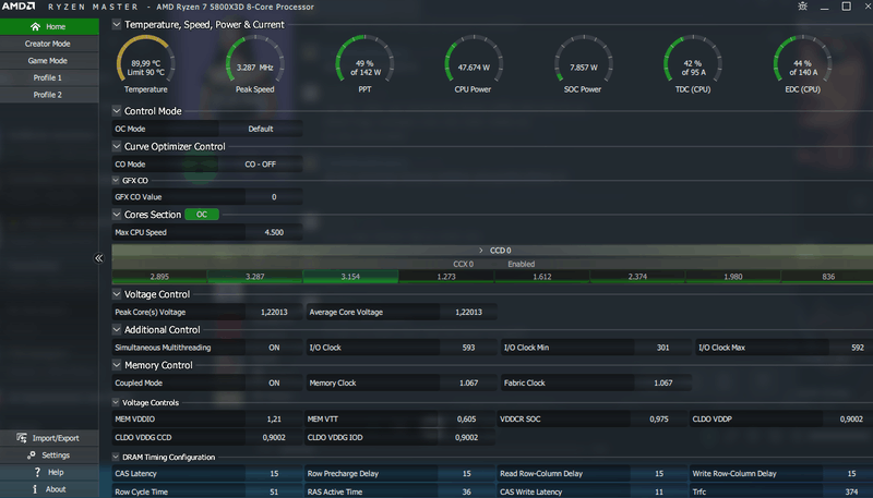

  • YouR
Thomg schreef op woensdag 13 september 2023 @ 15:14:
Ik heb het met de cpux.net tool even getest (maximale power) en dan krijg ik dit.
Afbeeldingslocatie: https://tweakers.net/i/VoaLrIS6-35qllapoKIvaw0uSl4=/800x/filters:strip_exif()/f/image/iSOoO2KbDkaeqAQTQbnAydxf.png?f=fotoalbum_large
Yaksa schreef op woensdag 13 september 2023 @ 15:14:
Het probleem is dat ik af en toe dus wel haperingen ervaar, kan natuurlijk ook aan de game liggen, maar ik lees hier ook dat de CPU zichzelf terug klokt als de temperatuur te hoog wordt. Hij tikt hem namelijk vrij snel naar de 90.
  • Thomg
Thomg
Aww yiss
Tsja hier hetzelfde, de koeler kan ongeveer 70-80W dissipieren. In gaming kom je er bij de meeste spellen nog wel mee weg, maar je ziet zelf dat je bij alle vormen van loads meteen tegen de thermal limit aan slaat.

  • alex3305
  • Laatst online: 23-10 20:28
Maar dit zijn toch ook geen gekke cijfers voor stock koeling?
Haperingen kunnen overigens overal van komen. Je zou een tool zoals GPU-Z kunnen proberen om te kijken of je GPU niet inzakt. Of dat het toch de CPU is die tegen de thermal limit aanloopt.
  • Hortz
  • Laatst online: 22:40
In jouw screenshot zit je op 3,9 ghz op 90 graden, dan wil hij echt niet meer doen en zal hij thermal throttlen.
Ik zou eerst de stock koeler vervangen door iets fatsoenlijks en dan nog eens zien. Ik verwacht dat het dan beter gaat.
Kan je eventueel daarna nog voltages tune e.d., dat vergt wel meer proberen en kennis.
