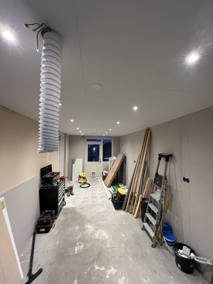

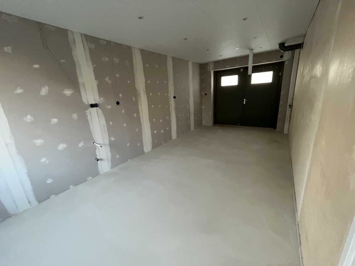

Heren / Dames,
Ik kom er maar niet uit wat de beste afwerking voor mijn vloer in mijn nieuwe houten schuur moet zijn. (foto van de huidige vloer bijgevoegd)
Ter info:
Ik heb een nieuwe houten schuur 6 x 2,5 m1, waarbij achteraf een betonvloer is gestort.
Huidige vloeropbouw:
- Zand
- EPS 100 / 10cm dikte
- Bouwfolie
- Bouwstaalmat rond 6
- Beton 10m dikte
- randisolatie rondom
- zandcementvloer 3/4 cm
Op dit moment ligt er dus een zandcementvloer in en ik ben opzoek naar advies wat de beste eindvloer kan zijn, ik kom hier op Google ook niet per se uit.
In mijn ogen heb ik de volgende opties:
- Zandcementvloer zo laten en schuur in gebruik gaan nemen. (gaat deze vloer niet door de jaren heen snel slijten??)
- Egaline over de zandcementvloer heen en dat als eindafwerking (is deze vloer voldoende hard om als afwerkvloer te gebruiken??)
- Egaline over de zandcement en daarna epoxyvloer (wat kan ik hier het beste voor gebruiken als epoxy, ik kom er niet uit via internet??)
- Rechtstreeks epoxyvloer over het zandcement? (Wat kan ik hier het beste voor gebruiken en welk dikte moet dit minimaal?
- Andere oplossingen?
Het blijft een schuur, maar ik wil een strakke en harde vloer. Het wordt gebruikt als stalling voor fietsen / motor en gereedschap.
Graag advies!

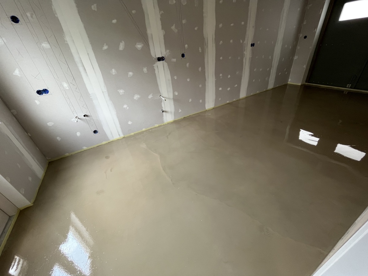

Update 18-09: Inmiddels een egalinevloer bovenop de zandcement en ik ben hier zeer tevreden mee. Sluit goed aan op mijn dorpel en ziet er vlak uit.

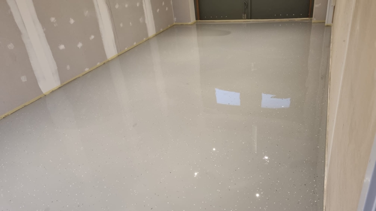

Hier was de epoxy gietvloer gesmeerd en de afwerklaag ( PU coating met flakes en anti-slip ) afgewerkt.
Afbeeldingslocatie: https://www.jawini.nl/got/Vloer4.jpg
Afbeeldingslocatie: https://www.jawini.nl/got/Vloer5.jpg

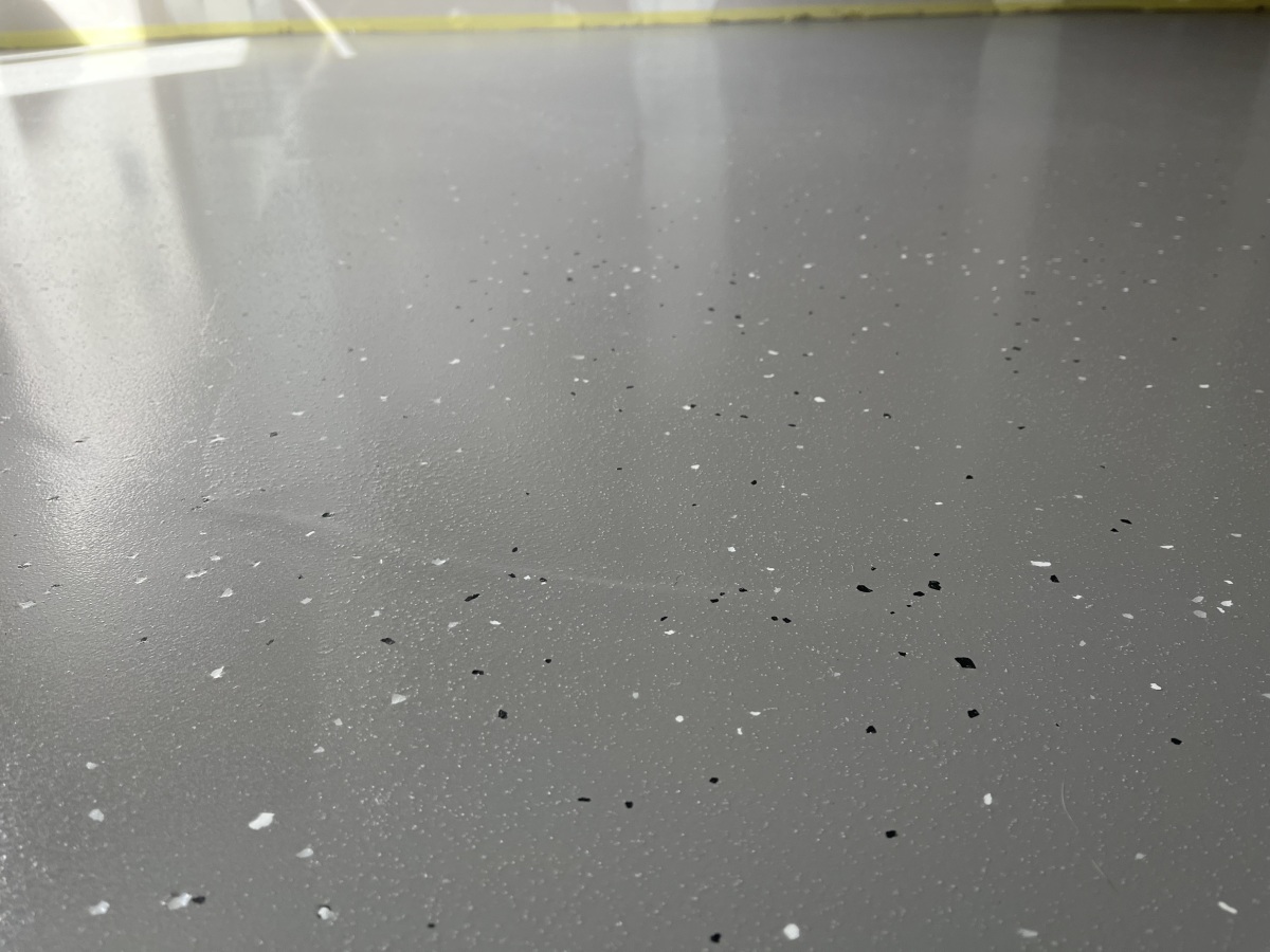

Heren,
Inmiddels de volledige vloer activiteiten achter de rug.
Ik heb een 2-componenten primer van Holdbar over de egalinevloer gedaan en deze een dag laten intrekken.
De volgende dag heb ik de vloer geschilderd met de 2-componenten garage coating van Alabastine. Dit was vrij gemakkelijk te verwerken en het verbruik viel mij heel erg mee.
Ik heb een oppervlakte van circa 15m2 ,maar ik had nog aardig wat over. Naarmate je merkt dat het verbruik meevalt heb ik het wat dikker erop gesmeerd. Na de randen met een kwast te hebben gedaan is de rest van de vloer met een roller gedaan en binnen een uur was dit klaar.
Op dit moment ben ik zeer tevreden met het resultaat, maar de tijd zal het leren uiteraard of het een juiste opbouw is geweest en of de vloer zich goed zal houden.
Voor nu: Bedankt voor de tips!

De tweede keer dat de man er was en de egaline droog was heeft hij een "schrap" laag aangebracht, soort van primer op de egaline. De dag erna heeft hij de epoxy gietvloer er in gelegd ( gesmeerd ) .
na 3 dagen stond de beste man weer op stoep en heeft hij een beschermlaag over de gietvloer aangebracht, een PU eindlaag voorzien van flakes omdat wij dat mooi vinden en tevens voorzien van een antislipkorrel.
De PU coating is UV bestendig, goed slijtvast (omdat er dus wel eens auto op staat ) .
Hieronder wat foto's van het eindresultaat. We praten hier over 22m2 geloof ik.
De vloer voordat we begonnen.
Nadat de egaline erop zat.
Hier was de schrap laag aangebracht.
En de reden voor de PU coating is onderstaande foto, in de autobanden zit een weekmaker wat de epoxy kan beschadigen, vandaar nog een PU coating.
