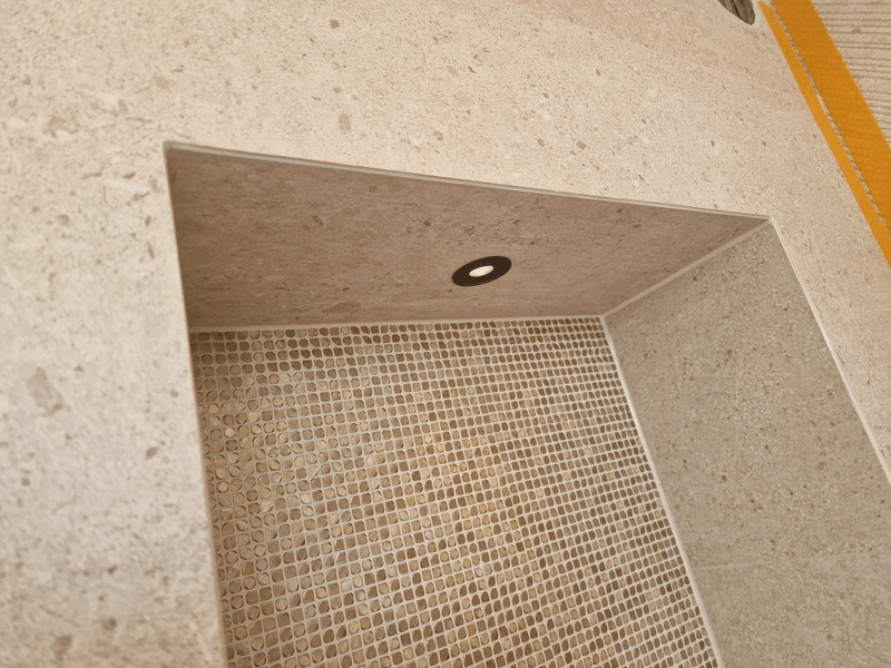

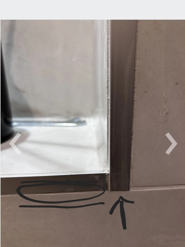

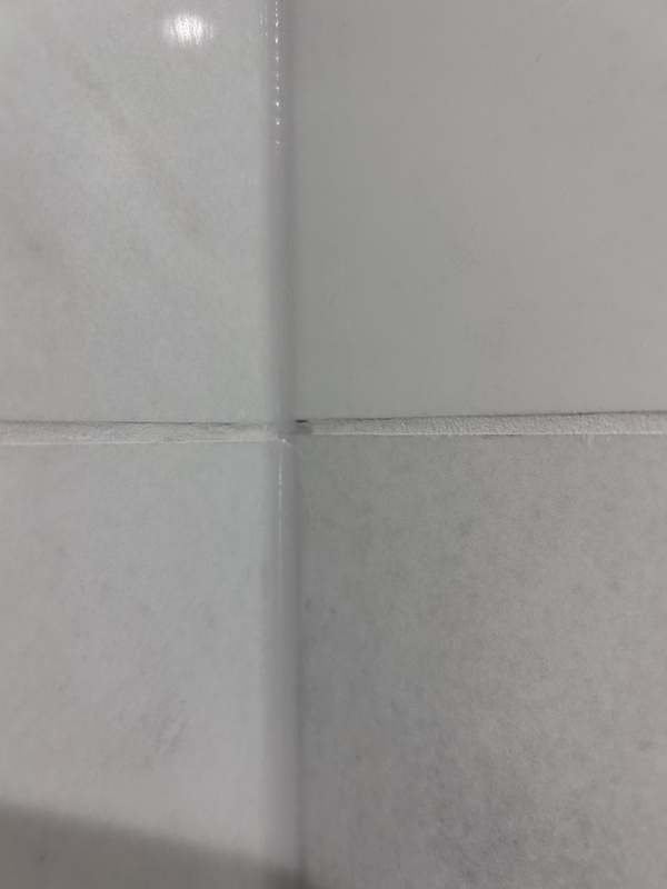

Onze badkamer en WCs worden bijna opgeleverd. Ik zelf ben niet helemaal tevreden emt hoe sommige dingen zijn afgewerkt. Ik weet van mezelf dat ik behoorlijk kritisch ben dus graag even een sanity check.
Eerst de WC:
1) de tegels in de nis zijn niet helemaal recht en lopen onderaan iets uit.

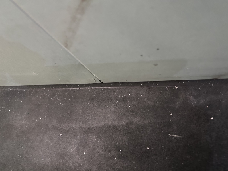

2) de kit op de vloer vind ik slordig gedaan (let niet op het witte stof gaat puur om de kit zelf). De kleur ben ik overigens ook niet blij dat had beter zwart kunnen zijn
3) de voeg tussen de muren is niet exact even hoog.

Randje imo...
Ik zoek mijn aannemers er op uit dat het goed moet zijn, en ik wil hoge kwaliteit, een dag langer maakt me niet uit. Dan zou ik dit niet pikken. Is het standaardwerk of een goedkope prijs, dan is dit enigszins te verwachten. Het kan beter op sommige plekken, vooral de kit in de hoek is erg lelijk, maar een beetje verf zorgt er al voor dat je dat amper meer ziet.
Ik zou dit denk ik wel accepteren. Alternatief is alles er weer uit en op je blote knietjes bidden dat er geen grotere fouten worden gemaakt.
Meeste van dit spul zie je niet meer over een paar weken.

Sorry, maar ik zou hier niet blij mee zijn! Lastig om te bespreken lijkt mij, maar ik zou hier niet tevreden mee zijn. Ik zou dit niet zo laten zitten. Zeker niet als ik er elke dag tegen aan zou moeten kijken.

Voor de tegels moest ik drie keer kijken wat je bedoelt, ik zie het nu wel maar, mja, valt dit echt nog op als je er eenmaal wat dingen neerzet?
Over het kitten ben ik het wel eens, dat kan echt beter.
Op zich is dat niet extreem moeilijk te verwijderen en opnieuw te doen.
Zwarte kit weet ik niet hoor, dat is ook niet echt lekker tegen de witte muur wellicht. Misschien grijs semi-transparant? Deze: https://www.warmteservice...ransparant-grijs/p/L19806

Thanks voor de feedback zover. We hebben ook niet de hoofdprijs betaald dus ik was al minder kritisch. We hadden 3 offertes en dit was de middelste (de duurste was 10k duurder)..
Het randje van de tegel bij de nis in de wc is denk ik ook niks meer aan te doen. Het kitwerk op de vloer in de wc ben ik niet blij mee. Ik denk dat ik dat wel opnieuw ga laten doen.

Tip, haal de kit weg en huur een bedrijf in dat de kitrandjes doet, voor mijn badkamer was ik 2 jaar geleden 180 euro kwijt.

Dat is een goede tip van @Ottie93 . Ik had hier een bouwbedrijf die een apart "mannetje" voor het kitten had. Hij deed binnen het bedrijf al het kitwerk. Zijn collega's deden het ook echt niet. Kwa resultaat was het ook wel goed te noemen. Dus mogelijk een speciaal kitbedrijf inhuren is nog niet zo slecht idee.

Mijn God wat een treurig kitwerk zeg. Deze amateurklusser heeft heel wat kitrandjes veeeeel netter afgewerkt

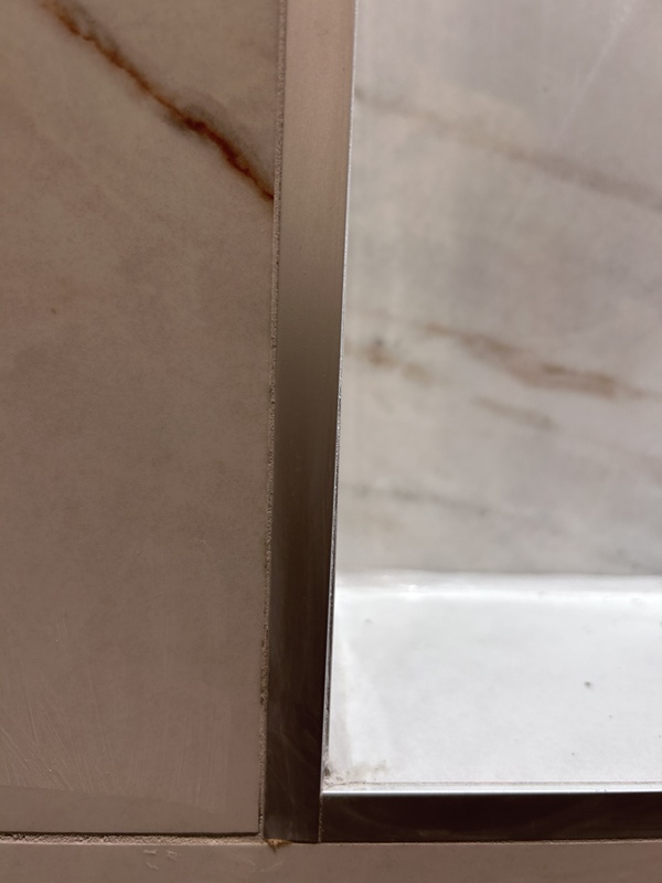

Het verdient allemaal geen schoonheidsprijs. Maar wat mij zou storen is de afwerking van dat nisje. Waarom is de tegenstrip niet in verstek gezaagd? Dat lijkt mooier uit en wordt veel strakker. Ook omdat je verlichting erin hebt zie je de scheeflopende tegels goed. Ook voegwerk is niet goed gevuld. Veel luchtbelletjes erin.
Vooral slordig allemaal.

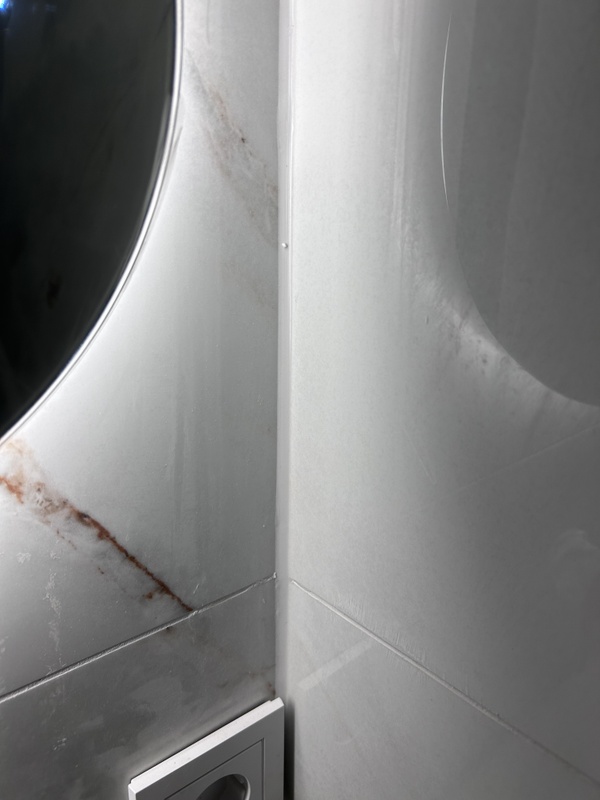

Tegels zijn soms krom. Als.je die daar in een nis maakt met een rechte tegelstrip er tegenaan kan je dat zien, zelf had ik geprobeerd dat de tegel toch overal binnen de tegelstrip zou vallen, dan was t minder opgevallen.
Kitwerk had ie gewoon even een kitter voor langs moeten laten komen... dit is niet mooi, strak kitten is een kunst en is ook het enige wat ik zelf uitbesteed aan een badkamer.

1) Vind ik op de foto niet zo heel erg storend.
2) Dit is echt heel beroerd. Mijn toilet is beter gekit, en dat was de eerste keer dat ik zelf met siliconenkit werkte (wat overigens echt lastiger is dan acrylaatkit)
3) Zou ik ook niet heel storend vinden
Mag ik een 4) toevoegen? ;) Ik vind het jammer dat de tegelprofielen niet verstek zijn gezaagd. Ziet er veel mooier uit dan hoe het nu is. Maar ja, kost wel extra tijd en dus geld om netjes te doen.

De aannemer zei dat dat niet kon omdat het van aluminium was en niet van plastic

Nou ik heb vorige week toch echt de aluminium profielen bij mijn badkamer in verstek gezaagd hoor 🙂
  • Draakje5
  • Laatst online: 23-10 21:07
Verstek of niet, dat stripje loopt te ver door en nu zit op dat stuk geen voegwerk.
Ik zou alle punten melden. Vragen hoe hij het gaat oplossen en op een korting hopen. Dan kun je het kitten zelf (laten) doen enz.

Die aannemer had helaas voor jou geen zin meer. Wilde graag door naar de volgende klus.
Waar bedoel je precies?
  • Draakje5
Afbeeldingslocatie: https://tweakers.net/i/fsRPopIUemtVCkq4Ce5h_CNg3SU=/x800/filters:strip_icc():strip_exif()/f/image/dTVxYGfvjvL852tHnDwwhtfT.jpg?f=fotoalbum_large
Nog scheef afgezaagd ook zo lijkt het.

Klopt, ik zie het nu ook

Nadat ik wat van de wc had gezegd is het in de badkamer en wc op deze manier gedaan (ik vond het toilet natuurlijk ook al niet mooi)Afbeeldingslocatie: https://tweakers.net/i/Eo4KWszRQ_BZ2ZFfHiWlyfu6Tg8=/x800/filters:strip_icc():strip_exif()/f/image/Gg8tCXrSwqVplvA6s8PPayEO.jpg?f=fotoalbum_large

Nog steeds niet in verstek, maar dit zijn tegels en geen afwerklijst heb ik het idee. Nog steeds niet geweldig, maar goed, niet over nadenken, zie je binnenkort niet meer.
Bestaan er echt bedrijven die alleen kit randjes doen?
Verrek ff op Google zitten zoeken nooit geweten haha

Ik vind het niet super super netjes afgewerkt, maar niet in zulke mate dat het het waard is om erover te klagen. Enkel de kitrandjes met belletjes en bobbels zouden me storen, maar dat kan je makkelijk zelf doen of voor cheap laten doen.

Vooral slordig en snel afgewerkt zo te zien. Aannemer heeft de goedkoopste kitter ingehuurd die ook nog eens snel moest werken.
If you pay peanuts...

Ik werk in de bouw van woningen, bij menig kleine aannemer is dit toelaatbaar, maar, als je hier fatsoenlijk melding van maakt (met foto's) en/ of de uitvoerder/ aannemer er bij haalt wordt dat veelal wel hersteld.
Waar wij in de bouw een hekel aan hebben zijn opdrachtgevers die bij dit soort fouten met veel dreigementen en machtsvertoon hun gelijk willen halen, en dat heeft dan wel eens omgekeerde effect...

Behalve de kit vind ik dat we hier wel wat aan het doorslaan zijn. Als je dit huis zo had gekocht zouden de overige punten waarschijnlijk helemaal niet opgevallen zijn.
Ik heb een aantal weken geleden op de 1ste verdieping in mijn huis nieuw laminaat gelegd, heb er extra lang over gedaan want alles moest perfect. Wou in de hal geen plinten (teveel kleine hoekjes, wordt niet mooi) dus heb het laminaat op de mm precies zitten zagen.
Als ik kijk op de begane grond waar al vele jaren een parket vloer ligt (overgenomen van de vorige bewoners) zie ik nu pas hoe sommige stukjes erg slecht zijn gedaan. Is me in al die jaren dat ik hier woon eigenlijk nog niet eens echt opgevallen.
Je badkamer ziet er goed uit, zou er niets meer aan doen behalve eventueel kijken of je een kitter langs kunt laten komen die de hele dag niets anders doet als kitten..

Goed om ook wat andere geluiden te horen en interessant om te zien dat de meningen hier soms ook 100% anders zijn. Zoals gezegd hebben we niet het duurste bedrijf gepakt (dat is overigens ook zeker geen garantie voor goed werk natuurlijk). Overal ben ik wel redelijk tevreden er vanuit gaand dat alles straks goed werkt en veilig is.
De kitrand in het toilet ga ik wel bespreken, dat stoort me wel echt en is te verhelpen. De rest is eigenlijk ook niks meer aan te doen tenzij de helft gesloopt gaat worden maar daar heb ik zelf ook geen zin in.

Ik zou me met name storen aan de kit. Dat kan een stuk eleganter. De profielen e.d. zijn een ontwerpkeuze van de opdrachtgever. Bij mij zijn ze een week bezig geweest met alle verstekken erin slijpen.

Allemaal best netjes toch? De tegels liggen er best goed in. Allicht even de kit randen opnieuw (laten) doen. Je kan het wel gewoon melden aan de aannemer die dit gedaan heeft, kijken wat voor een reactie je krijgt. Als dit de enige kritiekpunten zijn is de rest van het werk prima. Dit zijn de puntjes op de i. (mijn onprofessionele mening)

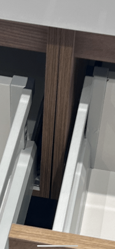

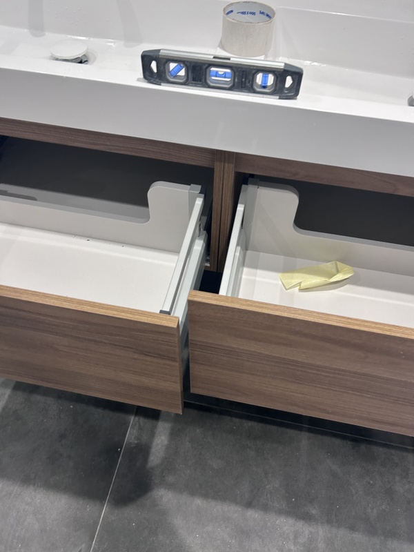

Nu hebben ze net het badkamer meubel opgehangen. De bovenkant wel recht maar er zit een spleet tussen de 2 kasten die naar de onderkant toe groter wordt. Zit al geschroefd en gekit aan de muur. De twee kasten aan de onderkant aan elkaarvast schroeven maar dan komt er natuurlijk veel spanning op de kast de staan
UPDATE: na flink zeuren weer losgemaakt en opnieuw gedaan. Helaas nog steeds scheef.
Zijn ook nog vlekken op tegel ontstaan door een of ander middel en de deur gaat niet meer goed dicht. Morgen weer een nieuwe dag.

Weet je zeker dat die waterpas goed is? Kleine merkloze waterpasjes zijn vaak slecht.

Zal morgen kijken met grote waterpas.
Voelde net ook dat 1 vloertegel niet goed vast zit (zijn grote tegels van 1 bij 1), die wiebelt als je er overheen loopt. Zou donderdag allemaal klaar zijn maar dat gaat niet meer lukken zo.
