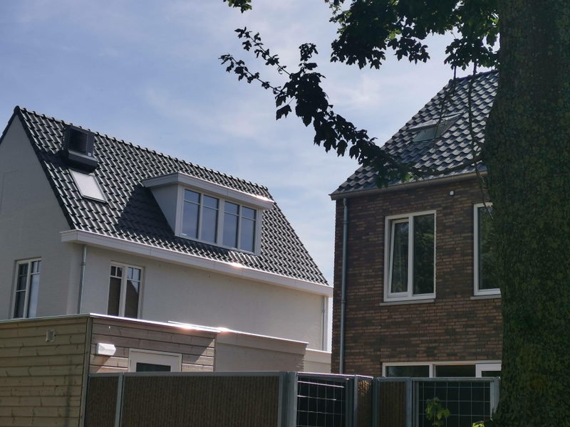

Nieuw huis dus weer nieuw zonnepanelen plan:
Foto's

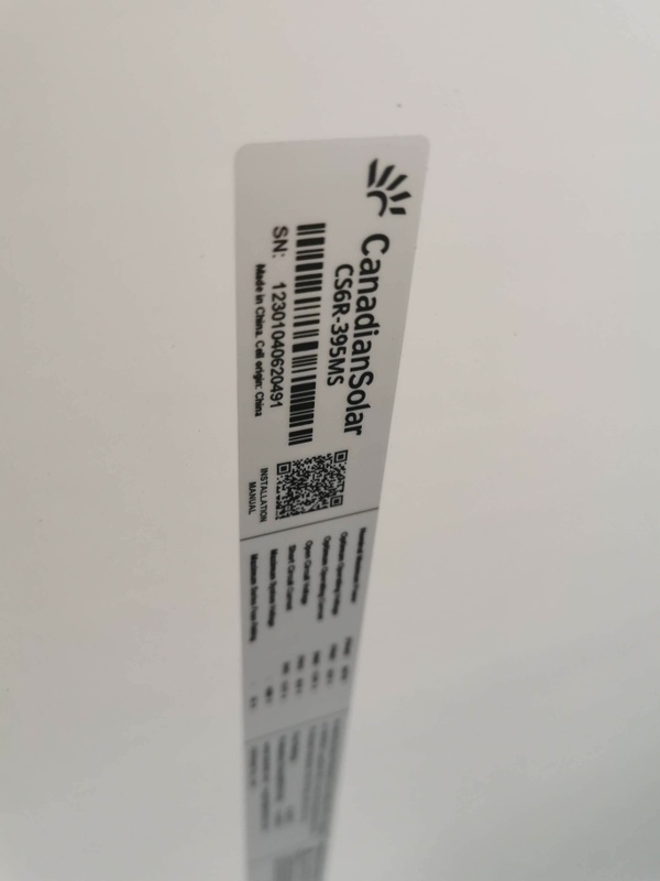

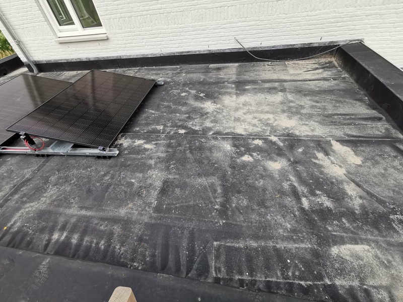

Plan kwam met 5 verplichte "schaampanelen" die ik op het platdak heb laten leggen.
Dit boven verwachting Canadian solar 395Wp full black panelen geworden (325Wp afgesproken)
Afbeeldingslocatie: https://tweakers.net/i/hfGFGEaM0TCBiVflaKZGsoAzWew=/800x/filters:strip_icc():strip_exif()/f/image/bncpO8upurDQQtbntiyJ1SA2.jpg?f=fotoalbum_large
Afbeeldingslocatie: https://tweakers.net/i/k2ErD22lwNj_Cvh8x9E3-3ERDpA=/x800/filters:strip_icc():strip_exif()/f/image/N0jQZZubWW9I91PBRK174i98.jpg?f=fotoalbum_large
Afbeeldingslocatie: https://tweakers.net/i/8tuC0X3EK1_ZjIpIpbEsYCMj1HI=/800x/filters:strip_icc():strip_exif()/f/image/kakfnDzCr9P4NsXwX91a0QYW.jpg?f=fotoalbum_large

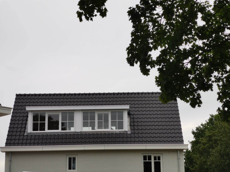

Naast het platte dak. Hebben we ook nog een geschikt Oost-Dak en West-Dak.
Oost-dak:
Afbeeldingslocatie: https://tweakers.net/i/t21YSiPwMBPLJOpGufsQYf1AJIU=/800x/filters:strip_icc():strip_exif()/f/image/U2HP2A6h3unIi8xvZnzDVyFr.jpg?f=fotoalbum_large
West-dak:
Afbeeldingslocatie: https://tweakers.net/i/oVqAHlxIGtJElT-ZieGiqFG_4RU=/800x/filters:strip_icc():strip_exif()/f/image/38spSoODASByEETKEpfOUakq.jpg?f=fotoalbum_large

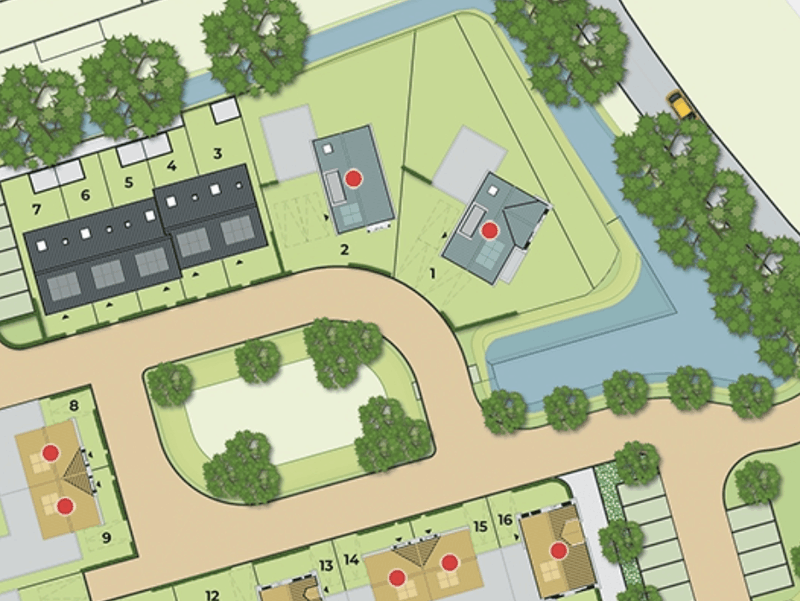

Huis is verder nog te nieuw voor de meeste lucht foto's enz.
Ruwe situatie tekening. Gaat om nummer twee maar de garage staat verder naar voren.
Afbeeldingslocatie: https://tweakers.net/i/2rXGNY8-jl54ox0-rYDDcQ-gZTc=/800x/filters:strip_exif()/f/image/p3UUbWgEcgu1yietyXMi7rfO.png?f=fotoalbum_large
Beschikbare (dak)ruimte
De dakpannen hebben liggen verticaal op 35,5cm uit elkaar en horizontaal ongeveer 24cm
De dakkapellen nemen uiteraard aardig wat ruimte in.
Ook ga ik liever niet teveel schuiven aan de bestaande 5 panelen.
Schaduw
Schaduw is denk ik vooral harde schaduw van eigen gebouw, dakkappelen en de buren. Vooral op de garage is deze schaduw flink omdat die lager is.

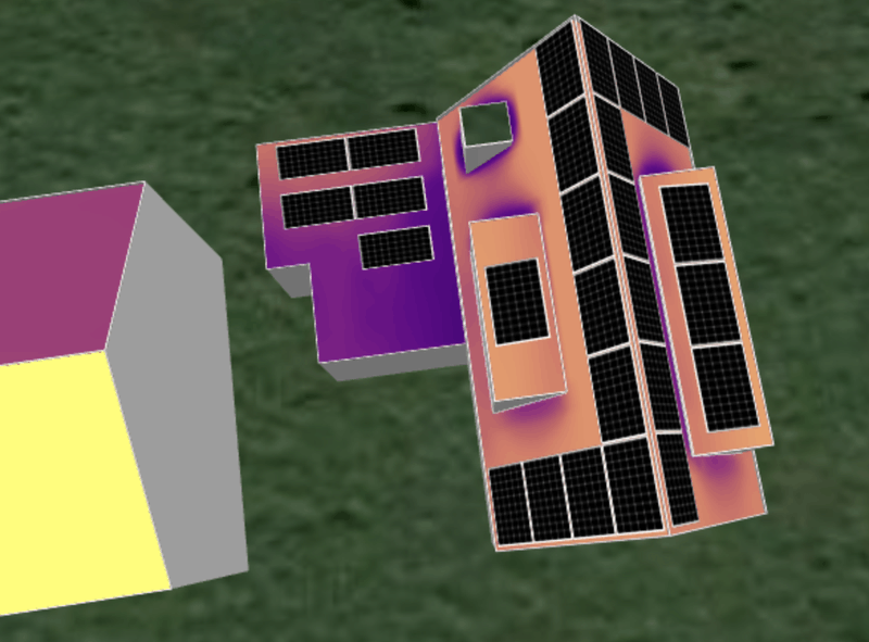

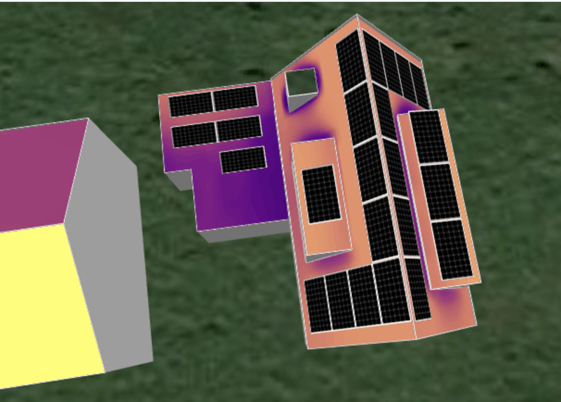

Vind het meestal minder mooi als de panelen landscape and portrait door elkaar liggen.
Heb vooral gebruik gemaakt van SolarEdge Designer.
Met 435Wp Hyundai kwam ik op zoiets uit:
https://www.solar-bouwmar...-full-black-shingled.html
Afbeeldingslocatie: https://tweakers.net/i/HLGjIHylErprRQ6068bOjUiux4w=/800x/filters:strip_exif()/f/image/YvkMxPYrAfNSasW2hcQVACxy.png?f=fotoalbum_large
Afbeeldingslocatie: https://tweakers.net/i/tXz_reLjHS0NB0a62yhwmN4jj6k=/800x/filters:strip_exif()/f/image/XpcogV9vmvdm7QHdmQ30qDOu.png?f=fotoalbum_large
En met iets kortere brede standaard panelen op zoiets:
https://www.solar-bouwmar...full-black-142542356.html
Afbeeldingslocatie: https://tweakers.net/i/GxSX_WlmsFDQS8woy_eY0LkA0Fs=/800x/filters:strip_exif()/f/image/CYl4mvTQyR9ARs0x8Hp9qHSm.png?f=fotoalbum_large
Afbeeldingslocatie: https://tweakers.net/i/uPT1nzvWO7UUi30yCnMgSn9WOh4=/800x/filters:strip_exif()/f/image/F6KVcaxOKIFLDy7WEYRsdkqp.png?f=fotoalbum_large

Meestal moet je de dakranden vrij houden vanwege de wind. Bij twijfel niet op de dakkapel.

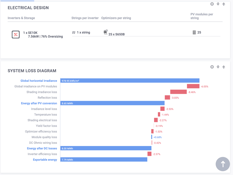

Deze opstelling gaat met SolarEdge alleen goed met s500b optimizers en de SE#K-RWB voor korte strings.
Post het opbrengst verlies diagram uit de simulatie rapporten eens.
  • ice-T106
  • Laatst online: 09:35
Bedankt voor het meedenken @Ronald .

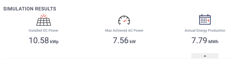

Volgens de simulatie gaat het verrassend goed met 85V optimizers en een "normale" omvormer als ik het goed lees:
Afbeeldingslocatie: https://tweakers.net/i/ZbnFtBrYkXB_-UyAQrXiTd_9O44=/800x/filters:strip_exif()/f/image/oyaBcFSmOFgehcS3KSGEQDEq.png?f=fotoalbum_large
Dit lijkt te komen doordat de panelen op het platte dak de balans opvangen op het moment van schaduw, als ik die weg haal is er wel redelijk veel "Yield Factor loss" (9% uit mijn hoofd)
Maar ben met je eens dat deze balans wel erg fragiel is. Neig een beetje naar Enphase voor dit huis.
Is denk ik ook handiger voor mogelijke uitbereiding op de veranda enz.

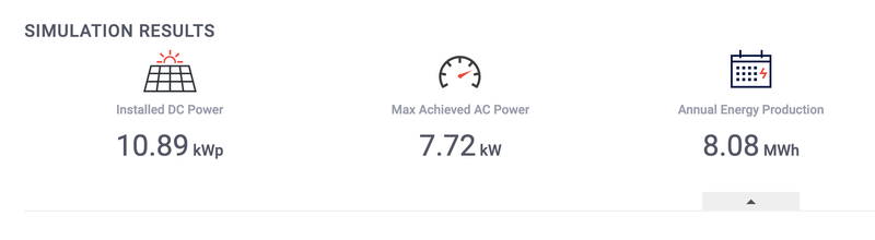

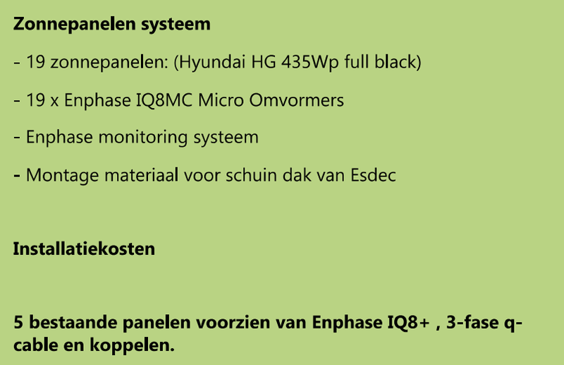

Heb nu dit als voorstel gekregen:
Afbeeldingslocatie: https://tweakers.net/i/gaQgL4MTrZXuP4Q3hahZ-2yrw-0=/800x/filters:strip_exif()/f/image/sUHxOJRsrfw244knBz0GDT7k.png?f=fotoalbum_large
Juiste omvormer en paneel keuze voor deze setup denken jullie?
Voor het platte dak twijfel ik nog tussen een 550Wp paneel erbij te leggen of netjes beetje matchende Canadian Solar paneel(en) erbij te doen.
Verder nog iets waar ik op moet letten?

Ben niet bekend met de panelen zelf maar het is verstandig om enphase haar compatability calculator te gebruiken. Hiermee kun je aan de hand van de datasheets controleren welke omvormer toepasbaar is of niet.

Mag ik vragen in wat voor prijs-range je dat voorstel heb gekregen? Ben benieuwd omdat ik net ook een offerte heb gekregen voor 19 panelen (maar dan Jinko ipv Hyundai) icm met Enphase micro-omvormers. Inclusief installatie komen zij tot zo'n €11.000 (wat ik best een flink bedrag vind). Vandaar mijn vraag wat ze bij jou ervoor vragen.
  • ice-T106
Ik kom met deze offerte uit op 1,35 per Wp uit deze offerte (dat is altijd beter vergelijk dan aantal panelen). Vrij prijzig maar zowel de Hyundai als Enphase zijn beide niet de goedkoopste (wel goede garantie)
