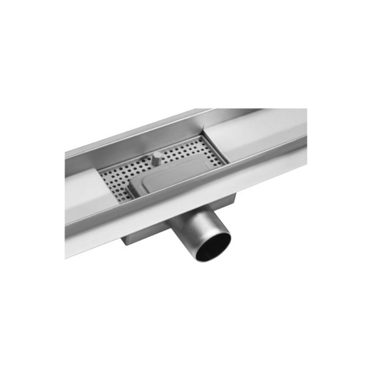

Het gemakkelijkste lijkt mij buiten de riolering van het vuilwater uitgraven en daar een sifonput tussen steken.
Afbeeldingslocatie: https://media.s-bol.com/qoLQ3NrBBWKr/QROgZZ/550x484.jpg
De Nederbelg !

Ik heb dit ook, maar bij mij is de oorzaak dat de inspectiedop ineens vertrokken is. Deze zat op de uitgang van de drain (Wat opzich wel weer raar is, want daardoor raakte de douche ook wel eens verstopt). Althans, als ik googlede op dat doppie, kreeg ik inspectiedop.
Anyway, sinds dat ding weg is, hoor ik het water in de standleiding kletteren als; wasmachine pompt, wc doorloopt, kranen aan, etc), heel vervelend. En stank af en toe. Geen idee hoe te fixen ook. Ik houd dit topic even in de gaten.
Wat?!
Heeft elke drain (onze drain is van 2007 vermoed ik), zo'n 'inzet' bak? Want die hebben wij dus niet. Bij ons heb je dus gewoon dat ding links, en dat is het. En op dat uitloopje zat een rubberen dopje.
Zou het kunnen zijn dat die bij de vorige bewoners stuk gegaan is ofzo, en dat ze dat ding maar gewoon weggegooid hebben, en dat het daorm nu stinks?!)
Afbeeldingslocatie: https://tweakers.net/i/sWZOeROoxr21O3tpqAcNyJ8Uh10=/full-fit-in/4000x4000/filters:no_upscale():strip_exif()/f/image/O4GJ0QRStpVHqOoTYtsHhJEB.png?f=user_large
(wij hebben andere drain dus)
ja dus; dit is ons sifon als ik Google Lens mag geloven:
alles:
https://assets.wfcdn.com/...id+Waste+Shower+Drain.jpg
sifon:
dit is geen topic kaping, mogelijk ook oorzaak bij TS?

  • Millie-ano
Hier ook soort gelijk iets gehad. Rioolmeneer gebeld en kwam langs, wist zonder 'iets' te doen te vertellen dat dit rubberdopje van de easydrain na verloop van tijd vervormt en niet meer goed sluit.
.. uiteraard had rioolmeneer deze niet in zijn bus, maar raadde mij aan deze online te bestellen of ergens af te halen. rioolmeneer stond met 5 minuten, zonder koffie weer buiten. Of ik wel het minimale bezoek/onderzoek/voorrij kosten van 30 minuten kon betalen. :+
lang verhaal kort.. ik heb geen stank meer
Lijkt me een toffe oplossing, maar er staat dat haar en vuil worden doorgelaten. Vuil als in zeepresten lijken me niet erg, maar haar?? gaat dat verderop niet voor gedoe zorgen op de lange termijn?
[ Voor 26% gewijzigd door Millie-ano op 12-09-2023 16:18 ]

@NeFoRcE en @Millie-ano dat dopje zou ook nog kunnen. De installateur gaat in conclaaf met easy drain en komt dan bij ons terug. Ik laat het weten als er een oplossing is

Op basis van het plaatje, dat ovalen dingetje onder het rooster. Dus 2e item van bovenaf. Dat is een rubber dop.
[ Voor 100% gewijzigd door Verwijderd op 28-09-2023 11:43 ]
  • SniperGuy
  • Laatst online: 18:46
Nergens: op je plaatje is een nieuwer model easydrain.
Het dopje is voor een ouder model easydrain :Y
[ Voor 99% gewijzigd door Verwijderd op 28-09-2023 11:43 ]
  • Millie-ano
ahaaa! wist ik niet. excuus.

En na ongeveer 4 weken begint t hele gedonder opnieuw. Weer stinken na douchen. De chiffon was vervangen. Maar is dus nog niet de oplossing.
Easy drain sturen begin volgende week een nieuw rubber (manchet) toe waar het sifon in gaat met wat vet wat zij zelf in de fabriek gebruiken.
Hiermee kunnen we uitsluiten dat er ruimte in het rubber zit.
Hopelijk is dit nu echt de eind oplossing. Het is om moedeloos van te worden inmiddels.
Dit is dus een update :)
