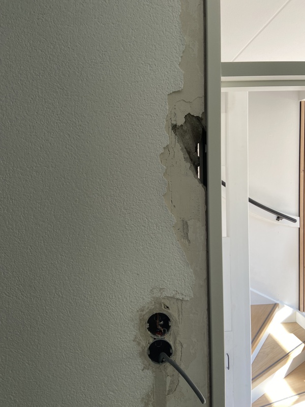

Hoe kan ik het beste dit gat opvullen, het deurkozijn is nieuw en kan er nog uitgehaald worden. Welk vulmiddel kan ik het beste gebruiken? Zal gips hier voldoende zijn of moet het iets sterkers zijn?

Zit het deurkozijn vast, als in er is geen ruimte verder? Gewoon opvullen met gips. Zit er plaatselijk nog enige beweging in, beetje pur en daaroverheen gips.

Ik zou er wat gaasband met gips over doen.
Omdat je aan beide kanten moet vullen

deurkozijn eruit, goed vullen met gips. Een pot grote gaten vuller is duur, beter kan je het gewoon zelf even aanmengen. Zet het er lekker ruim en dik op, en maak het strak met een plankje. Wachten, opnieuw, wachten, schuren, klaar is papa.
wat is de afwerking van de rest van de muur?

Roodband, gat vol, klaar

laatste laag eventueel een gaasbandje op de naad tussen oud en nieuw en dan nog 1 keer afsmeren voor de afwerking

Afhankelijk van wat je met de rest van de muur gaat doen: Om het helemaal strak te krijgen (als amateur) kan je nog een laatste, dun laagje stucpasta gebruiken.

oa Weber reparatiemortel

Tip: vooraf primer erop. Als je muur het vocht uit je vulmiddel zuigt, dan krijg je geen goede verbinding.
