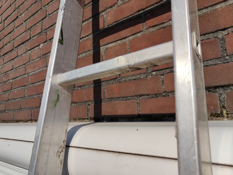

Afbeeldingslocatie: https://tweakers.net/i/R1Wdu4P3FniYlesL0taXPT36Uuc=/800x/filters:strip_icc():strip_exif()/f/image/UpvLKImzKkxKdPgpFLtpuqlB.jpg?f=fotoalbum_large
Afbeeldingslocatie: https://tweakers.net/i/m24OO12wwwRjjehZfs-So1_JFso=/800x/filters:strip_icc():strip_exif()/f/image/STCWAgoiUflxlvdeIwpfRbj2.jpg?f=fotoalbum_large
Afbeeldingslocatie: https://tweakers.net/i/cVSJlUSLn580zaCwEDDRv51480s=/800x/filters:strip_icc():strip_exif()/f/image/ePkzrAzwk8fBjpUxXFIFEkuy.jpg?f=fotoalbum_large
Waar ik mee bezig was 😉
[ Voor 15% gewijzigd door Ottie93 op 10-09-2023 16:10 ]
Weet weinig, leert veel
  • Ottie93
  • Laatst online: 12-10 17:50
Bij nadere inspectie heb ik het probleem gevonden. Precies op de plek boven de rolluikkast zat een stuk mos wat ik weggehaald heb met een schroevendraaier en er blijkt een gapend gat te zijn in de voeg... dus al het water dat op de rolluikkast staat, kan zo naar binnen lopen. Nu ik de voeg heb uitgekrabt zie ik ook licht van binnen in huis, helemaal aan het einde van waar ik het pijpje heb uitgeboord. Dus allemaal hartelijk dank voor de hulp, het was inderdaad van buiten!

Dat deel muur en de voeg direct boven de rolluikkast heeft het ook wel zwaar met de waterbelasting, want bij regenval hoopt het zich daar toch een beetje op lijkt het. Ook duidelijk te zien aan de aangroei van mossen op deze voeg. Zit er iets van een spleet of kier achter de rolluikkast? Hoe kan water wat tussen de muur en de rolluikkast weg lopen? En hoe is de kwaliteit van de rest van de voegen over de hele lengte? Het kan denk geen kwaad om het even goed schoon te maken en de voeg over de gehele lengte na te lopen.

Ik denk inderdaad dat ik de voegen allemaal na ga lopen, want zoals je zegt zit er op meer plekken mos. Maar ben allang blij dat dit gevonden is! Kan ik eindelijk verder...
Zo'n rolluik hangt horizontaal, als je het dicht maakt, loopt het maar langzaam weg. Heb je een spleet van 2 mm, dan loopt het er gemakkelijk achterlangs, lijkt me.

Een muur hoort gewoon "waterdicht" te zijn, dat staat bewust tussen quotes omdat muren niet waterdicht zijn. Maar gewone regen hoort ook met een rolluikkast ertegenaan niet te resulteren in vocht binnen in de woning.
De kier tussen kast en muur dichtmaken gaat je probleem misschien alléén maar verergeren omdat er nu (kort) water op de rolluikkast kan blijven staan in plaats van dat het via 2 wegen weg kan lopen.

Bij mij leek het opgelost te zijn na het voegen, maar helaas na flinke regenval en wind toch weer nattigheid. Is het een optie om bitumen boven de rolluikkast te laten branden?

boven het rolluik een loodslab in de muur aanbrengen, zodat het water aan de voorkant van het rolluik afloopt

Is de zonwering ook van de muur afgeweest? Ik vrees schade achter de kast.
Het voegen zelf gedaan of laten doen door een voeger?
Bij mij is op de gehele muur oude voeg weggekapt (en dat duurt een dag met dikke tools), schoongemaakt en geborsteld. Daarna nieuw voegsel erin, afwerken en tenslotte geimpregneerd.
Voegen is een vak en niet een DIY klus naar mijn mening en 'bitumen boven de rolluikkast te laten branden'' klinkt mij nogal houtje-touwtje eerlijk gezegd.
Minder serieuze oplossingen: wil je de kast laten zitten om welke reden dan ook, dan kan het hoogstens met invoegen van een lange strook lood(vervanger) denk ik, zal wel net zo lelijk tonen als een wenkbrauw van bitumen.
Of knijp er acht bussen siliconen op leeg, ruikt nog lekker ook.

Een jaar verder, buitenmuur opnieuw gevoegd en geïmpregneerd en het probleem is nog veel erger geworden |:( Waar we eerst op slechts één stuk last hadden van vocht, is het nu ook in de hoeken van de keuken. De rolluikkast is precies op hoogte van een voeg gemonteerd, dus het water loopt onder de voeg door, zo naar binnen... We gaan nu proberen de voeg dicht te smeren met Bison waterseal, kijken of het daarmee minder wordt, zo niet, dan komt er een loodslab in, maar dat zijn weer behoorlijke kosten :-( Fijn zo'n eigen huis 8)7
En nee, de kast is niet van de muur gehaald tijdens de werkzaamheden, achteraf misschien erg dom, maar het leek er nog goed uit te zien achter.

Bison waterseal is rommelen in de marge. Je kunt ook kiezen voor een knelstrip of wat Ubiflex 4cm in de voeg slijpen. Het doorzetten tot de spouw lijkt me (zeker na impregneren) overbodig.

Als het water op de rolluikkast blijft staan, dan ben ik bang dat 4 cm nooit genoeg is.

Het is interessant te weten hoe het kozijndetail er uit ziet als de rolluikkast weg is.
Je kunt aan de buitenkant sealen wat je wil, maar als de muur verzadigd is tijdens een stevige regenbui, loopt het water aan binnenzijde buitenspouwblad zo naar binnen. Als er dan geen goede waterkering is richting het binnenspouwblad, zit daar je probleem.
