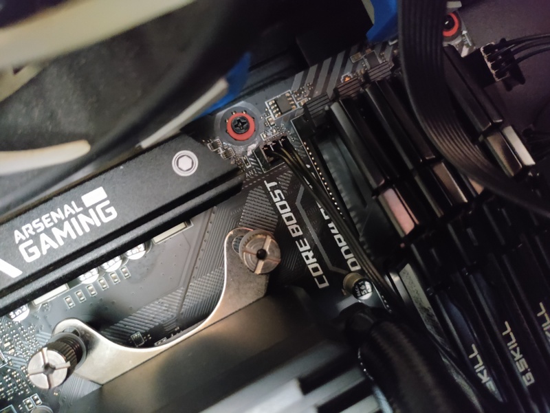

@manzonderdas
Afbeeldingslocatie: https://tweakers.net/i/AtCKuQGCC5LHWhyimaml3KKU5eA=/800x/filters:strip_icc():strip_exif()/f/image/qPyaFhhLaCQgkn5FA2BnRoLQ.jpg?f=fotoalbum_large
Afbeeldingslocatie: https://tweakers.net/i/THSvxT9_SjnQIhG_Aln1PjIj6bE=/x800/filters:strip_icc():strip_exif()/f/image/7dNKLA1JDc9odKeuR890RisE.jpg?f=fotoalbum_large
Afbeeldingslocatie: https://tweakers.net/i/jLHqGAeXQHx3IUk2jwwcYfmXpUY=/800x/filters:strip_icc():strip_exif()/f/image/BefznBCq1dOB37s6bC6kXEUW.jpg?f=fotoalbum_large
De 3 extra kabels zijn nergens op aangesloten.
De CPU blok is 3pinnen op een 4pin aansluiting.
De CPU fans zijn direct op het moederbord aangesloten
En dan nog een foto van de hele pc.

Ondertussen al gezien en gevonden dat het de CPU led is die brand.

De schroeven in het moederbord klopt ook niets van. Lijken me te klein, en daar hoort niets tussen.
Het moederbord moet juist contact maken met de schroeven zodat alles geaard is.

Kan u juist vertellen over welke schroeven u het precies hebt ?
'k ben aan geen schroef geweest en pc werkte voor CPU verandering ook met die schroeven.
Indien u het over de CPU koeler heeft.
Ik heb het instructie plannetje gevolgd.
Ik zal het nog eens overlopen.
