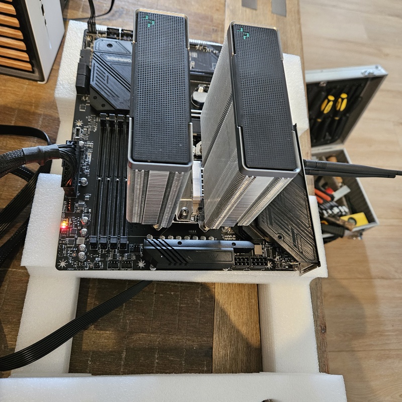

Ik heb met hulp van m'n broer het probleem gediagnosticeerd. Het is een defecte PSU. Hoe een PSU ineens kapot kan gaan weet ik niet. Maar met een overbrugging van 2 pins hebben we de seasonic 1000w PSU getest en deze sloeg op dezelfde manier af. En met m'n oude voeding kreeg ik het moederbord aan de praat. (heb verder nog niet proberen te posten. Maar ik durf te wedden dat dat wel lukt).
Oude 500W PSU
Afbeeldingslocatie: https://tweakers.net/i/qAvAUlixUoiszWa0q2ZrDwPwwjQ=/800x/filters:strip_icc():strip_exif()/f/image/22OCsEsdJxkZEBtC6KCO62Gs.jpg?f=fotoalbum_large
Nieuwe 1000W PSU (reageert niet, zowel los als aangesloten op alleen moederbord met cpu)
Afbeeldingslocatie: https://tweakers.net/i/RQMltvWO02RThAnXLXQ2b-2rgH4=/800x/filters:strip_icc():strip_exif()/f/image/ZpHQjmYrDgi4Z2gdjvYskr5U.jpg?f=fotoalbum_large
Afbeeldingslocatie: https://tweakers.net/i/w9oXwSVExBGt5B0K1A6eDelzi6o=/800x/filters:strip_icc():strip_exif()/f/image/oLxuuCP1jDP8RMlXhvIOC8z6.jpg?f=fotoalbum_large
Hallo tweakers!
Ik heb afgelopen vrijdag een nieuwe PC gebouwd (hardware onderaan de post) . Hij heeft een paar uur prima gewerkt op mijn oude ssd via een sata verbinding. Met een wat gedoe in de Bios heb ik Windows 11 weten te installeren op m'n nieuwe nvme ssd. Nadat ik 1 uur het spel starfield had gespeeld, wilde ik dat spel gaan migreren naar de nieuwe ssd. Alleen voordat ik überhaupt de kans kreeg om file manager te openen, kreeg de pc een BSOD. Na deze crash werd mijn nvme ssd niet meer herkend. M'n 2 hdds en 1 ssd nog wel. Alleen Windows via m'n oude ssd starten werkte ook niet. Na een aantal keer de pc opnieuw opgestart te hebben om via de bios de schijf terug te vinden, sloeg deze na een keer opstarten spontaan af. En sindsdien krijg ik de pc niet meer aan. Lampje brandt voor een kwart seconde en stroom gaat direct uit. Het lijkt alsof er ergens sluiting is.
Ik heb vervolgens (bijna) alles losgemaakt om het moederbord te kunnen laten posten. Maar zelfs met alleen de cpu (met heatsink erop maar zonder fans) gebeurt er niks behalve een korte puls van de power led. Ik had een beetje veel koelpasta gebruikt. Dus ik heb de heatsink er nog even afgehaald om te checken of er niet wat op de cpu was gekomen. Maar nee, beetje veel pasta maar verder niks over het bord gemorst ofzo. Heb dit schoongemaakt en een wat meer bescheiden hoeveelheid erop gedaan.
Ik heb dus in ieder geval het probleem kunnen herleiden naar het moederbord, CPU of de PSU. Ik gok dat er iets in het moederbord mis is. Maar wat precies het probleem is ben ik niet kundig genoeg voor.
De doos waarmee de onderdelen zijn verzonden was een beetje verminkt. Dus misschien dat er iets in verzending is gesloopt. Maar de pc heeft wel een kort tijdje gewerkt, dus dat zou ook raar zijn. Ik ben in ieder geval ten einde raad. Ik heb ook geen pc tot mijn beschikking om eventuele logs uit te lezen. Want ik heb bij het schoonmaken van m'n oude PC m'n cpu pins verbogen 😅. Dit is nu mijn 4de pc die ik bouw en tevens ook de meest nette installatie die ik heb gedaan. En nou heeft uitgerekend deze build problemen. Echt ongelofelijk 🤣
Ik ga de pc denk maandag meegeven aan iemand die er meer verstand van heeft dan ik, maar als iemand nog een gouden tip uit z'n mouw kan schudden zou dat top zijn.

Ik ben benieuwd of de PSU standalone wel aan blijft.
Je zou dat ook nog kunnen proberen.
Hier staat duidelijk uitgelegd hoe je dat kan doen.
https://landing.coolermas...w-to-test-a-power-supply/

Ja, de fans hebben ook aangesloten gezeten en gewerkt. Ik heb 'm ook MET cpu fans geprobeerd te booten.

Ja, voeding is los geweest. En gereset. Nog slaat de pc na minder dan een halve seconde af.

UPDATE!
Heb moederbord los getest.
Zelfde probleem met de nieuwe PSU
Heb dus het moederbord aangesloten aan mijn oude 500Watt PSU en ik kreeg leven uit het bord. Oude PSU had echter geen connecties over voor 16 pins CPU molex. Dus heb de CPU niet onder stroom gehad.

Ik heb ondertussen de nieuwe PSU getest en deze is defect.

Dit was het 👍 Heb met een testconnector uit de PSU doos de PSU getest. En deze slaat ook af zonder verbindingen aan het moederbord. Het ligt dus of aan de PSU of de meegeleverde molex kabel. Hoe dan ook, hij gaat teruggestuurd worden.
Dit was wel het laatste component die ik had verwacht het te begeven. Maar toch is het zo. Ik ga de PSU terugsturen en zal deze thread updaten als ik een nieuwe PSU aan de praat krijg.
Bedankt voor de hulp iedereen. 😁
