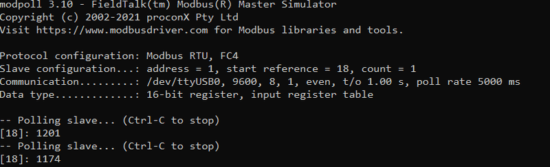

Oude werkende situatie:
modpoll commando:
Afbeeldingslocatie: https://tweakers.net/i/jMXJdXiRX7ZIZkL7DfZk9eXckHk=/800x/filters:strip_exif()/f/image/VgeVijcIXb1rsinfNBmyYtzu.png?f=fotoalbum_large

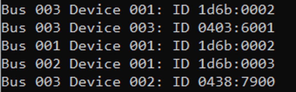

lsusb
Afbeeldingslocatie: https://tweakers.net/i/2JOrLDsJ6h4vKo4X9b2dB5KOc2k=/full-fit-in/4000x4000/filters:no_upscale():fill(white):strip_exif()/f/image/b2Avl29QDaAOYUDKwbMGvSyD.png?f=user_large

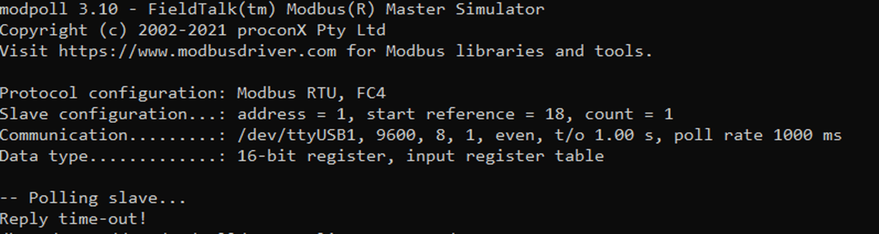

T630 nieuwe situatie:
modpoll
Afbeeldingslocatie: https://tweakers.net/i/hjY_H5efZU4Luqe1QF1LvbzaYyY=/full-fit-in/4000x4000/filters:no_upscale():fill(white):strip_exif()/f/image/FbyIwmBmnwdAoDiumjTk6Npu.png?f=user_large

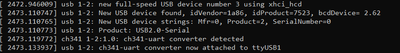

dmesg
Afbeeldingslocatie: https://tweakers.net/i/98veT1imTGXwWKhOnFGeBLCCl9w=/800x/filters:strip_exif()/f/image/2QO1WIQgwB0znNFwCkX3D9RM.png?f=fotoalbum_large

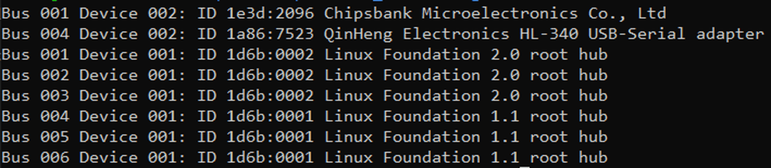

lsusb
Afbeeldingslocatie: https://tweakers.net/i/-5_nVhnF9_8byVig_MSIsjrCwtY=/full-fit-in/4000x4000/filters:no_upscale():fill(white):strip_exif()/f/image/BogfHxOkb6uqK4NzYYyyzZyR.png?f=user_large

Aangezien de melding die je krijgt over een timeout gaat, is dit verschil misschien relevant:
In de oude situatie heb je een timeout van 1 seconde en een pollinterval van 5 seconden.
In de nieuwe situatie heb je een timeout van 1 seconde en een pollinterval van 1 seconde.

aawe mwan schreef op zaterdag 9 september 2023 @ 18:41:
De interval maakt geen verschil.
