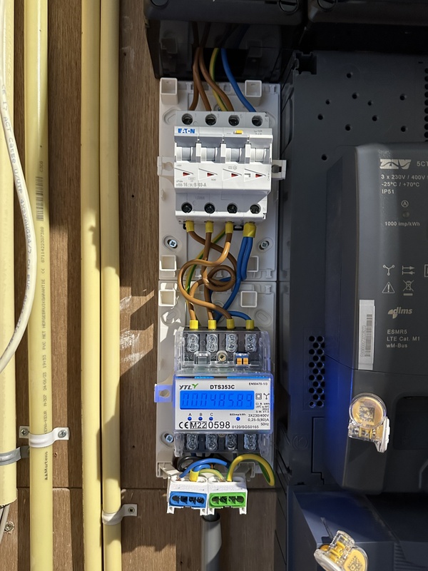

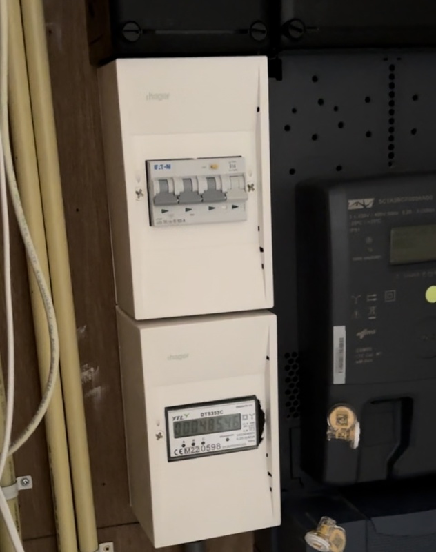

Afbeeldingslocatie: https://tweakers.net/i/VMiwmGoeBEdGiBecR-FaikHypH0=/x800/filters:strip_icc():strip_exif()/f/image/WmVkl0qc94fjbLXaNmxfAM0s.jpg?f=fotoalbum_large
Afbeeldingslocatie: https://tweakers.net/i/vliPzyHKd0YTfVBL1hht7q-Rmxo=/x800/filters:strip_icc():strip_exif()/f/image/N8XzxAyBZWHMZA9BdFdfQ3r3.jpg?f=fotoalbum_large
Afbeeldingslocatie: https://tweakers.net/i/nNsQzR8fRBJjhLxGerQmI184RYw=/x800/filters:strip_icc():strip_exif()/f/image/0kEQrVHprmgMwg71KZrP7NuR.jpg?f=fotoalbum_large

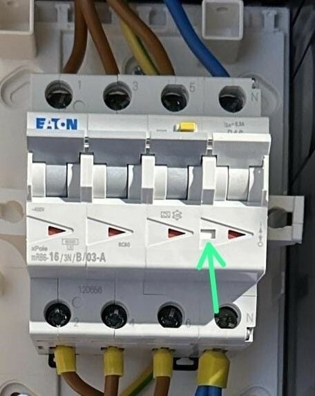

Afbeeldingslocatie: https://tweakers.net/i/04eNMcyIW8kzN-np4mGW9E4y8II=/full-fit-in/4920x3264/filters:max_bytes(3145728):no_upscale():strip_icc():fill(white):strip_exif()/f/image/K3HNfay0PhT2SJjrX0n2FkKR.jpg?f=user_large
Hoe ziet die verklikker eruit als de groep door een fout is uitgeschakeld?

Xander schreef op zaterdag 9 september 2023 @ 14:07:
Wit!

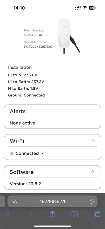

Afbeeldingslocatie: https://tweakers.net/i/GB5X57X7dLiM3JxqoE9abMTnNJE=/x800/filters:strip_icc():strip_exif()/f/image/EuySx08lvIlEGZ2PAMLW4tQg.jpg?f=fotoalbum_large

Afbeeldingslocatie: https://tweakers.net/i/alrr2j-qDHPMXX67SxjI4Cn3sH4=/x800/filters:strip_exif()/f/image/XmFCiIpnAk1nPPWs83y32POk.png?f=fotoalbum_large
  • markjochems85
  • Registratie: Maart 2018
  • Laatst online: 25-04-2025
Je zegt C-karakteristiek, maar op je foto zie ik een B16… heb je geen ‘gewone’ B-karakteristiek? Die heeft namelijk misschien last van de inschakelstroom

Ik werk niet veel met Eaton automaten, maar als deze verklikker niet anders verkleurt betekent dat volgens mij dat hij niet is uitgeschakeld door een aardfout. Bij een aardfout krijgt het volgens mij een andere kleur. Dit kun je eventueel simpel uittesten door op de testknop te drukken, dan simuleer je een aardfout waardoor de automaat ook uitschakelt.
Een aardlekautomaat kan uitschakelen door een aardfout, door overbelasting of door kortsluiting. Als het geen aardfout is dan is het dus blijkbaar overbelasting of kortsluiting, al dan niet door een inschakelpiek. Wel raar, want ik zou ook dit denken:
