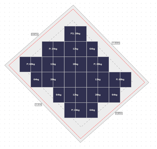

Zojuist heb ik een offerte gekregen met 2 opties voor het legplan van de zonnepanelen. Het is een plat dak zonder schaduw. We willen graag een oost-west opstelling, maar ook een maximale opbrengst.
Optie 1: alle panelen exact in de oost-west opstelling

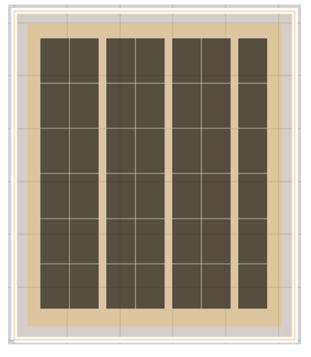

Optie 2: de panelen 43 graden draaien richting de zuidkant, maar hierdoor kunnen we wel het hele dak vol leggen. + 9 panelen.
Afbeeldingslocatie: https://tweakers.net/i/0qBnHevtA7uBZJmQjQTDALm9gBg=/full-fit-in/4000x4000/filters:no_upscale():fill(white):strip_exif()/f/image/FbqgB5tHH4m9ubOWkpVZzvwh.png?f=user_large
De vraag is: wat is wijsheid? Is het heel slecht voor de oost-west opstelling als de panelen toch niet exact in die richting liggen? De noordkant zal dan natuurlijk minder opleveren, maar +9 panelen is fors...

Per set van 2 “O-W” is het opbrengst profiel zowel op dag basis als jaarbasis zo goed als identiek onafhankelijk van de oriëntatie
Door de panelen dus 43 graden te draaien en meer te leggen behaal je dus domweg meer opbrengst, tegen hogere investering. Die afweging is aan jou.

Ronald schreef op vrijdag 8 september 2023 @ 12:44:
Inzichtelijk te maken met de simpele, ruwe web tool “pvcalc” van Thomas Berger
Oh dat had ik niet verwacht, wat betreft die opbrengst O-W / oriëntatie. Dat is wel goed om te weten! Bedankt.. dat maakt het dan inderdaad wel een heel stuk eenvoudiger :)
Maar de verdeling over dag wordt wel anders. Door te draaien krijg je een hogere piekopwek / minder gelijkmatige opwek over de dag. Die hogere piek betekent ofwel aftoppen ofwel een grotere omvormer dan pal O-W. Het minder gelijkmatig opwekken heeft consequenties voor de mogelijkheden voor eigengebruik.
Maar 9 panelen (ruim 30%!) meer is wel veel, daar zou ik altijd voor gaan.

T-MOB schreef op vrijdag 8 september 2023 @ 13:09:
Goed punt wb. die piekopwek. Daar is het mij die OW-opstelling ook (deels) om te doen, maar je boodschap is duidelijk verder. Dank!
Oh?
https://www.thomasberger....&temp_coeff2=-0.48&max2=0
Het is een beetje erg op elkaar gelijkend, nietwaar?
  • T-MOB
  • Laatst online: 15-08 15:06
Goh, je hebt gelijk. I stand corrected. Des te meer reden om gewoon vol te gooien.
Regeren is vooruitschuiven
  • Ronald
  • Laatst online: 07:35
Ik geef toe… intuïtief is het niet, @T-MOB ;-)
