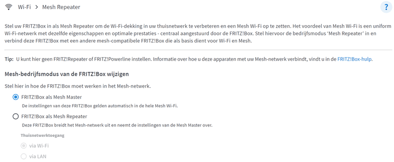

Wifi op de FB staat ingeschakeld en als ik buiten het bereik van de schotels ben heb ik gewoon signaal, er is maar een SSID zichtbaar.
Dit is de setup pagina:

Yodocus schreef op dinsdag 12 september 2023 @ 20:45:
Moraal van het verhaal: het werkt gewoon. Ik heb de Fritz!box inmiddels geïnstalleerd. Daarna de twee SuperWifi AP's bedraad aangesloten en gereset. Nadat de LEDs alle kleuren een keer hebben laten zien deden ze keurig mee in het Mesh netwerk, eentje bedraad en de ander draadloos. Roaming lijkt ook goed te gaan maar dat moet ik nog ervaren. En de hele handel staat ook weer in de Thuis app van KPN.
Onwaarschijnlijk dat zowel de Frotzbox als de suerwifi APs in dezelfde mesh zit.
Dat ze als normaal accesspoint met dezelfde SSID functioneren dat zal zeker, zoals al eerder gezegd.
Maar dan is het gewoon roaming en géén Mesh. (Schijnbaar maken de superwifis onderling wel alsnog een mesh)
NB. In de Fritzbox interface kun je het Mesh overzicht zien onder Home Network/Mesh
Mesh enabled zal het Mesh icoontje erbij laten zien (in principe voorbehouden aan Fritz apparatuur)
