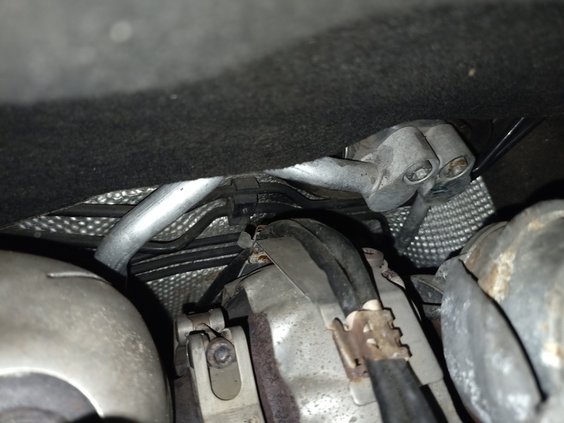

@TheIbex
De uitlaat tuit voor de airco kan ik zo niet vinden of bij komen.
Afbeeldingslocatie: https://tweakers.net/i/7C_dHKtPyL6AvM4veBHbfzBI2Lg=/800x/filters:strip_icc():strip_exif()/f/image/GfkG2ylJBU8i5RCjTvCc6keT.jpg?f=fotoalbum_large
  • jack zomer
  • Registratie: Oktober 2020
Dragonfly83 schreef op vrijdag 8 september 2023 @ 20:31:
@TheIbex
Die zit zeg even 10cm hoog, van onderaf gezien.
Meestal ongeveer links van het midden als je via de voorkant naar de auto kijkt
Van bovenaf zal hij niet of moeilijk te vinden zijn.
  • caspervc
  • Laatst online: 27-10 19:11
Rondje rijden met airco aan en dit weer. Auto parkeren, na 10min ev en naar achteren rijden en het plasje water laat zien waar je airco uitlaat ongeveer zit (of als je niets ziet: hij is verstopt of je airco werkt niet )
