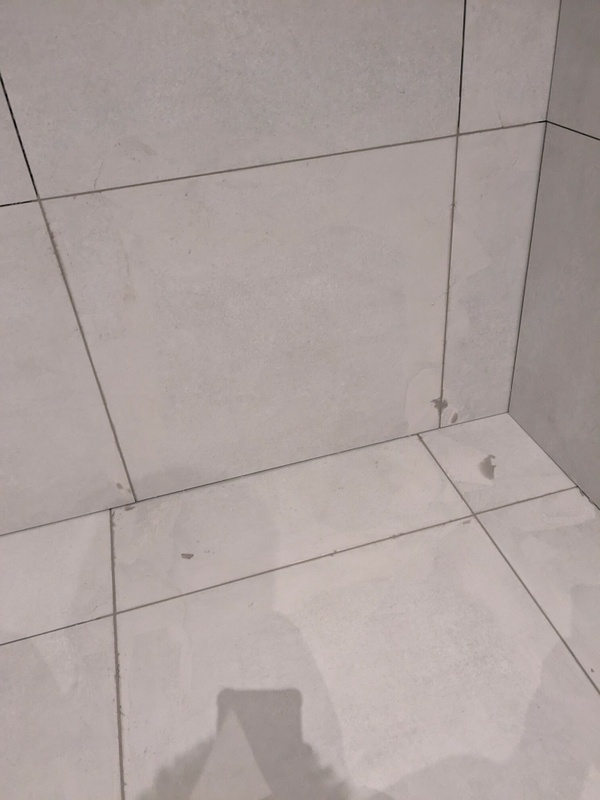

Bij het voegen van mijn nieuwe badkamer met Mapei Ultracolor Plus krijg ik de kleur van de grijze voeg tot 3x toe maar niet egaal. Het bevat donkere en lichtere vlekken en ziet er dus niet uit. Dit is het resultaat:
Afbeeldingslocatie: https://tweakers.net/i/yEzN8FVAFcDHjmYMebrutwOr92I=/x800/filters:strip_icc():strip_exif()/f/image/M0dR2kyivaolNTZcHu6LsoDt.jpg?f=fotoalbum_large
Afbeeldingslocatie: https://tweakers.net/i/6OoPqlpiqgLQPoZUIn3tl8THKfs=/x800/filters:strip_icc():strip_exif()/f/image/kHzg280qysBZCH0wjYndFflr.jpg?f=fotoalbum_large
Ik heb de mortel en water op de gram nauwkeurig afgemeten, en mechanisch gemixt. Na het mixen is het spul niet vloeibaar. De tegels en voegen waren goed schoon. Na het aanbrengen middels een rubber spaan heb ik een half uur gewacht alvorens ik ben gaan afsponzen. De randen waren wel droog, de voeg zelf nog niet. Er kwam van de voeg zelf geen voegsel meer op mijn vinger. He zag er toen ongeveer zo uit:
Afbeeldingslocatie: https://tweakers.net/i/mtkXTOIMuuyNjwfwKudGeSiczRY=/x800/filters:strip_icc():strip_exif()/f/image/7RuiVf85yUo0yfHlhlkvUEl6.jpg?f=fotoalbum_large
Heeft iemand de gouden tip wat ik niet goed doe?
Alvast bedankt :)

Moet je niet even wachten totdat het goed droog is?

Als je voegdiepte verschilt, kan dat invloed hebben op de droging dus op de kleur.

Taygeta schreef op vrijdag 8 september 2023 @ 09:33:
Bedoel je met afsponzen of überhaupt wachten of de kleur misschien nog bij trekt? Het is inmiddels 12 uur geleden, en bij poging 1 en 2 werd het helaas ook niet beter

mmmmarc schreef op vrijdag 8 september 2023 @ 11:42:
12 uur lijkt mij te vroeg voor conclusies en kan het verschil in drogen wel de verklaring zijn.
Als het goed is gemengd is er eigenlijk geen kans dat er kleurverschil optreedt.

Hann1BaL schreef op vrijdag 8 september 2023 @ 11:44:
En al helemaal niet op zo'n kleine stukjes.
Ik zou het gewoon nog even afwachten.

zou me eerder ergeren aan het tegelwerk. snap niet dat je de muur met 8cm strook eindigt en de vloer met 12cm, en de hele tegen gewoon 4cm verschilt. gebruik je een voegrubber ? dan verticaal en horizontaal vegen

mmmmarc schreef op vrijdag 8 september 2023 @ 12:52:
Mijn OCD jeukt er ook van hoor :P Echter heeft de muur links en rechts een strook van 15 cm, ligt de vloer zo om met een hele tegel bij de douche uit te komen, en de muur rechts is zo om bij de twee ramen netjes evenwijdig uit te komen. Het is helaas keuzes maken :)
Maar met een voegrubber moet je wel strakke voegen kunnen krijgen, en zal evt kleurverschil verdwijnen door droogtijd
