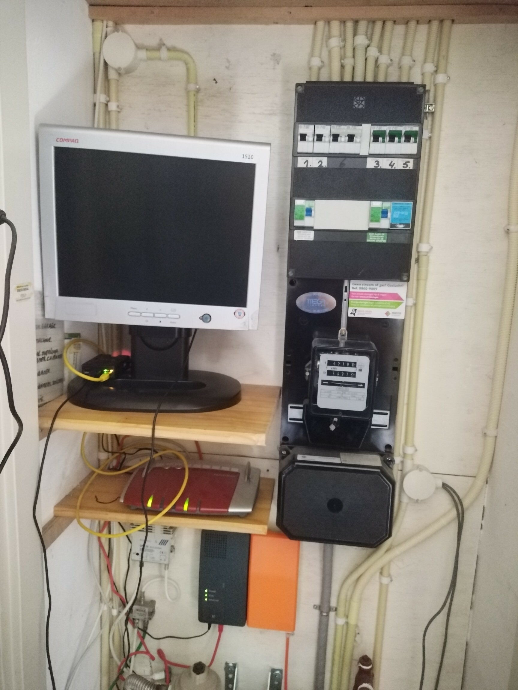

Ik ga vrijwel zeker naar een warmtepomp en daarvoor moet de meterkast uitgebreid worden. Ik heb nu een eenfase meterkast van HAF met 2 aardlekschakelaars en nog een ferrarismeter. Aansluitwaarde van de hoofdzekering ken ik niet maar zal wel 35A zijn.
Voor de warmtepomp zouden er twee groepen bij moeten, een voor de warmtepomp zelf en een voor het elektrische verwarmingselement. Het is niet echt een probleem om hier een 220x330 kast links naast te hangen. Mijn enige probleempunt is dat ik een doos van 4 stopcontacten achter de monitor heb zitten, die zal ik moeten verplaatsen.
Ik neem aan dat het het beste is daar dan ook een aardlekschakelaar in te zetten en alles daarachter te monteren?
Ik wil eigenlijk beide groepen monitoren met een SDM230 van homewizard. Heeft iemand een voorbeeld hoe je dit in een groepenkast kunt monteren? Of gaat dat niet werken met een 330 hoge kast en moet ik dan iets anders nemen?

Dit moet je niet willen uitbreiden, hier moet gewoon een nieuwe groepenkast in...

+1.
En meteen traject starten tot omzetten naar 3 fasen.

Als het echt in dit kastje moet passen:
Er mogen (eigenlijk mochten) 4 groepen achter 1 ALS dus dat zou nog net gaan. Maar door 6 (kookgroep?) wordt dat fysiek lastig.
Twee ALAMATS voor de WP passen wel tussen de twee ALS in en dan ben je er ook :)
Maar het is wel een mooie gelegenheid om voor iets nieuws te gaan. Hier gingen we van 4 naar 24 groepen bij de stap naar gasloos maar dat was wel weer wat overdreven.
