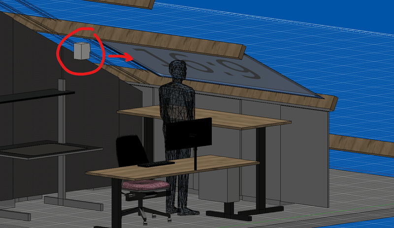

Ik heb onlangs een eenvoudige projector gekocht om met computer visuals te kunnen experimenteren.
Natuurlijk kies ik niet voor de meest eenvoudige manier om tegen een recht staande muur te stralen,
maar dacht ik er mee weg te komen om dit tegen een 60 graden hellend dak te doen, alwaar ik zelf gigantisch in de weg sta voor een optimale projectie.
Afbeeldingslocatie: https://tweakers.net/i/JHUSmM82aHE0-DQW82YtKRfR7UM=/800x/filters:strip_exif()/f/image/Uj0Vte28CLRMcbBAi0O9pOPQ.png?f=fotoalbum_large
Het meest loop ik tegen de variatie aan in de afstand boven en onder tot het scherm.
Waarbij de projectie boven dichter bij de beamer is dan onder en het scherm voor de helft onleesbaar is.

je kunt ook een handmatig uittrekbaar scherm ophangen achter de balk waar nu, zeg maar, de bovenzijde van het geprojecteerde beeld zich bevind.
Dan kun je achteruit stappen en dan het beeld ongehinderd, en overtekend, bekijken mits je dan niet met je hoofd voor de projector staat. Ik zie niet goed hoeveel ruimte en hoogte je achter je hebt zo in dit plaatje.
Kun je allicht even een plattegrond met maatvoering en bijv de 4 vier wanden posten zoals je plaatje in de OP.
Dan kunnen "we" allicht even wat meer bedenken.

Met die Xiaomi Wanbo T4 blijft er niets over van de 450lm aan de onderkant door verschil in afstand. En dan ga ik er ook vanuit dat er nog iets van beeld overblijft na de extreme keystone correctie.
De enige optie is denk ik aan de sta kant van je bureaublad. Zo sta je ook niet in de lichtbron.
Als je écht wilt projecteren, zou ik dat van onderaf met een short-throw en tilt shift lens voor de correctie doen.
