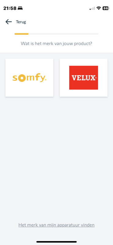

Hey, geen ervaring met Velux hier. Maar sinds kort de connectifity kit voor onze Somfy RTS rolluik. Velux wordt hier als standaard merk genoemd bij het toevoegen van nieuwe producten.Afbeeldingslocatie: https://tweakers.net/i/MUEZUS7arQWrzH-X1DHRAF_kamQ=/x800/filters:strip_exif()/f/image/m5prCFNFZSgDyAJQx74glG2Y.png?f=fotoalbum_large

Wat raar. Dat geeft hij bij mij helemaal niet aan. Sowieso gedoe met die Kit. Tahoma app kan ik ook al de hele ochtend niet gebruiken…
