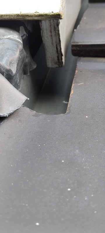

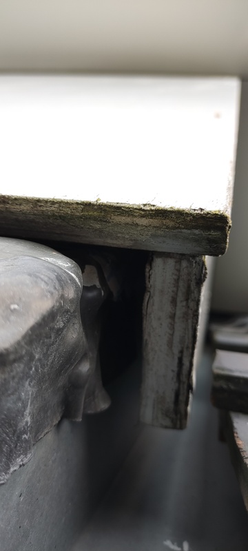

Ons huis is nu iets meer dan 5 jaar oud en rond de dakkapel zijn rondom gegronde "watervaste" garantie multiplex platen gebruikt.
Deze zijn echter slecht in de verf gezet bij de eerste verfbeurt en ik merk dat op een aantal plekken deze platen beginnen te wijken/open staan. De kopse kant zit onder andere aan de onderzijde waar water afloopt en druppels blijven hangen en waar opspattend water van de onderzijde tegen aan komt. Ik vermoed dat deze niet (lastige bij te komen) of op zijn best slecht geverfd zijn.
Voordat ik de boel weer helemaal opnieuw in de grondverf zet en aflak wil ik die open kanten beschermen. Het liefst met iets dat de lagen van die platen fixeert met elkaar.. Een of ander 2 componenten spul. Heb echter geen idee of zoiets bestaat en hoe het heet.
Hebben jullie hier wellicht tips voor of ervaring mee?
Het spul moet dus overschilderbaar zijn.

Ik weet dat je ook Trespa/Keraliet kunt gebruiken, maar dat ziet er niet uit tegen een huis in jaren 30 stijl dus ga ik ook niet gebruiken.

En toch denk ik dat je geen andere optie hebt dan vervangen. Waarom? Nou, het delaminatieproces is al begonnen zoals ik op de foto's kan zien. En dan ook nog op een plek waar je met de kwast niet bij kunt. (binnenkant van de oversteek, laatste foto).
Dan kun je de buitenkant wel schilderen, maar wanneer het hout van de andere kant gewoon vochtig blijft dan gaat dat delamineren gewoon verder.
Ik heb verder het vermoeden dat het hout in eerste instantie al niet goed in de verf gezet is (vanwege de zwarte verkleuringen op de kopse kanten van het hout).
